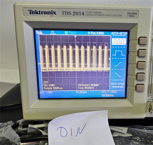

无论我尝试什么、即使得到了正确的基准电压且 GPO 没有错误、也无法从芯片听到声音。 我使用示波器进行了检查、所有信号都转到正确的位置。 我将 MD0 短接至地、并使用其他引脚的各种设置四处播放。

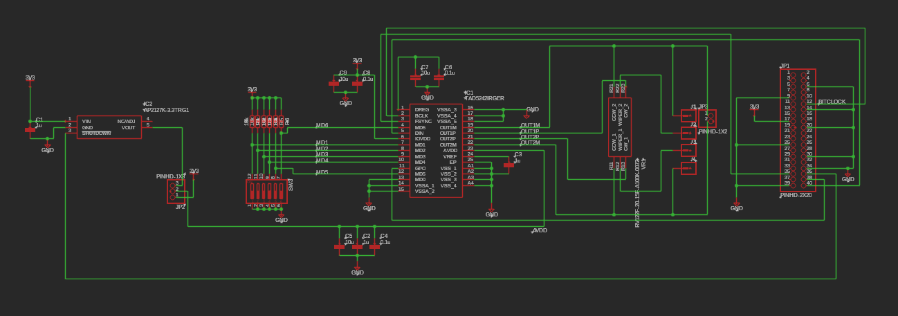

图像展示了我的电路图、JP1 允许连接负极输出、JP2 允许选择电源 (Pi 或 LDO)、同时我还确保在选择 LDO 作为源时启用 LDO。

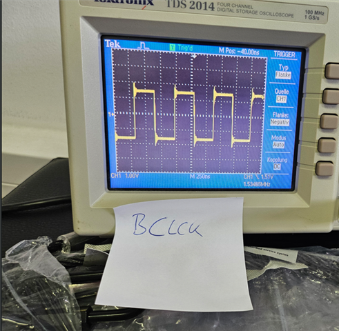

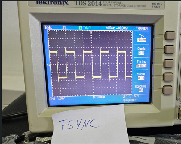

    您能否发送时钟 BCLK 和 FSYNC 以及数据 DIN 的示波器图像? 您是否还能分享每个硬件引脚 MD6-1 的值?

    但我尝试的设置如下所示:
    - MD2 低和 MD1 低对于 3V3 32 位和 MD2 高和 MD1 低对于 3V3 24 位
    - MD3 低电平
    - MD5 和 MD4 我已经玩了,并尝试了几个不同的设置,所有都没有用处
    - MD6 低
    最让我困扰的是错误-GPO 是低的,时钟信号确实会进来(照片将在明天)和控制电压是按预期值,就像如果芯片是快乐的,只是等待播放的东西,但它从来没有。 最奇怪的是、Hifiberry DAC 在插入时可完美播放、而不是我自己的帽子、这意味着那里有一个 I2S 信号、该信号实际上携带适当的音频。
    我还三重检查点是否与预期的引脚 1 对齐、因为芯片不会旋转 180 度。

    OSCi 在正确触发数据时出现问题、但其余部分应该没问题。 GPO 保持低电平。

    这里需要确保的一点是 、您提供了  足够高的 BCLK。  最小 BCLK 等于  #活动通道*数据宽度* Fsync。 对于 48kHz 采样下的 32 位 2 通道 I2S、这将是最小值 3.072MHz 的 BCLK。 对于 24 位、则是 2.304MHz。 您的 BCLK 似乎只有 1.5MHz。
