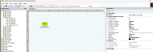

    Hi Himanshu、
    很遗憾、我无法访问您附加的 pdf。 PPS 流程看起来几乎正确、唯一需要注意的是更改 Int8xOut 对象的输出 — AIC3254 框架中的 8x 4x 用于 DAC 和 ADC 的插值和抽取率。 使用 PPS 检查的另一个重要事项是在 SystemSettingsCode 脚本中、您可以通过单击图表上的框架来访问它、然后 SystemSettingsCode 将是屏幕右侧的选项之一。 默认情况下、可能不会为 IN3L 和 IN3R 设置该配置。 SystemSettingsCode 是 I2C 地址配置脚本、因此如果您在尝试使用 PPS 之前有一个有效的脚本、则可以将其转换为 SystemSettingsCode 语法。 不过、默认情况下、如果 ADC/DAC 路由到的输入和输出与默认情况下使用的输入和输出不同、那么除了需要进行很多编辑外、还需要进行很多编辑。 另一点需要注意的是、由于您有一个处理器间对象 (DSP_A_DSP_D)、因此您将希望启用 SynchMode、当选择框架时、它也位于屏幕的右侧。 如果您需要 PPS 方面的更多帮助、请随时发送您的 SystemSettingsCode 脚本和您以前的 i2c 配置脚本、我可以帮助确保它有效。

    您好、
    当您选择框架时、它不应该是只读的。 我不确定您的屏幕截图来自哪个页面。 大家可以看到这个屏幕截图上的位置。 如果您仍有问题、请告诉我!

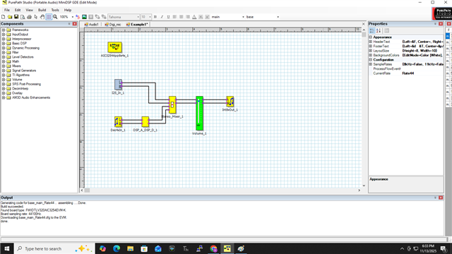

    您好、
    我现在找到了用于启用 SynMode 的选项。 因此、音频不会传出。 您可以 检查 系统设置代码、因为我已经为 IN3L 和 IN3R 编辑了该代码。

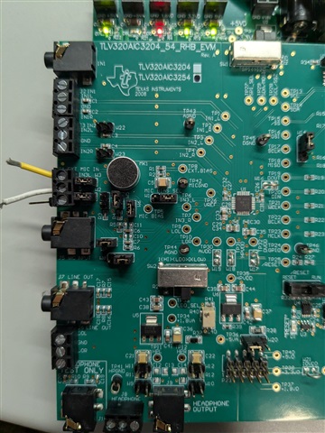

    Hi Himanshu、
    在我们的工程师论坛之后、我测试了板载麦克风、并使用与我具有外部 IN3L/R 连接时相同的脚本使其正常工作。 唯一的区别是加回 W2 和 W3。 这是我的跳线连接:
    e2e.ti.com/.../aic3254_5F00_e2e_5F00_himanshu.pfw

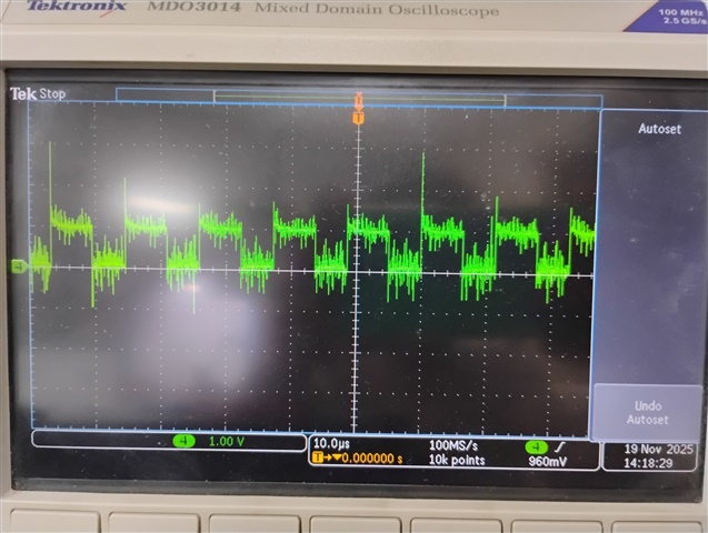

    另外、我使用您建议的两种方法尝试了数字麦克风接口:
    1. 直接 PDM→模拟通道 (PDM 从 MP34DT01-M 到模拟通道)
      • 结果:不工作—我只在输出端观察到脉动信号。
    2. PDM→I²S→EVM (使用 ADAU7002 将 PDM 转换为 I²S μ A、馈送到 J14 处的 EVM;相应地配置 SW2)
      • 我为转换器尝试了两种时钟场景:
        • 外部时钟= 3MHz→观察到的 I²S 输出(已附加图像)
        • EVM BCK 时钟= 2.5MHz→观察到的 I²S 输出(已附加图像)
      • 读取 J8 上的输出后、信号仍然与原始 PDM 信号相似(随附了屏幕截图)。

    Hi Himanshu、
    您打算使用该系统的采样率是多少? 通常、对于 48kHz 和 48kHz 系统的倍数、我们预计数字麦克风将以的调制器时钟为 3.072MHz(OSR *采样率)。 我看到您在 PPS 屏幕截图中选择了 44.1k 作为输出采样率、因此这将随采样率进行缩放、我们预计时钟将为~2.822MHz。 您说您正在使用外部振荡器生成该时钟、我能解释为什么吗? 我们可以使用 GPIO 引脚来生成这些时钟、它应该位于默认系统设置代码的底部、当 PPS 流程中包含数字麦克风时、默认会启用哪些寄存器来执行该操作。
    另一个注意事项是您希望所有这些时钟和数据处于 IOVDD 电平、该电平通常为 3.3V、但可能为 1.8V、具体取决于其连接方式。
    你能附上你的 PPS 文件,以便我能确保它对我有效吗?
    Mir
    -是的,我选择的采样率是  44.1KHz。
    -根据我的理解、所需的理想采样率为 48kHz。
    -通过连接 3MHz 的外部时钟,信号相当稳定,所以我使用了相同的。 但我也尝试了来自 EVM 板的时钟信号。
    与您共享 PPS 文件。

    您好、
    我想知道您的转换器是否无法正常工作。 这张图应该是 I2S SDATA?
    通常、我们期望 DOUT/SDATA 看起来像具有不同脉冲和脉冲宽度的方波。 您是否也能共享转换器上的其他信号? 这将是 BCLK 和 LRCLK (WCLK)。
    是否为 I2S 转换器提供 1.8V 的 IOVDD? 也许您可以移除 SDATA 上的下拉电阻器?

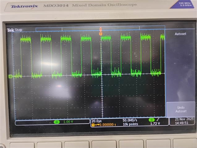

    使用示波器将信号图像共享为捕获:
    1) SDATA
    2) bck
    3) LRCLK
    -我为 I2S 转换器提供 3.3V 电压。

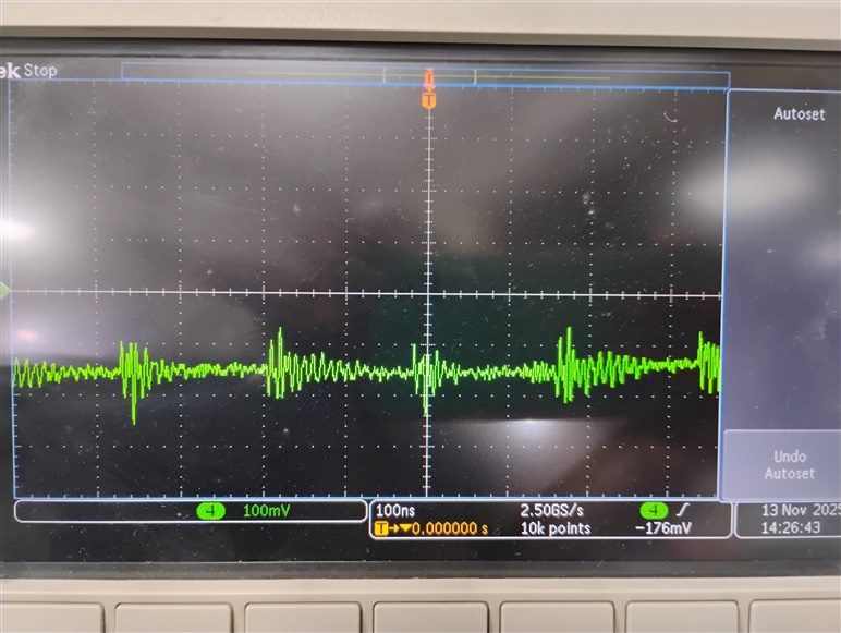

    此外、我还想向您介绍数字麦克风接口的确切设置和遵循的步骤。 您是否可以留出大约 1 小时的时间进行通话、以便我可以根据您和 TI 团队的意见来演示我实施了哪些措施?
    您好、
    我可以叫明天,如果早上为你工作,我可以做我的晚上。 我们可以通过电子邮件进一步讨论此问题。 您的 SDATA 看起来仍然不正确、这看起来像噪音、并伴有一些开关噪音。 您可能没有转换任何信号。 我们期望某些信号具有与 BCLK 相同的速度。 您能否检查您的麦克风连接?

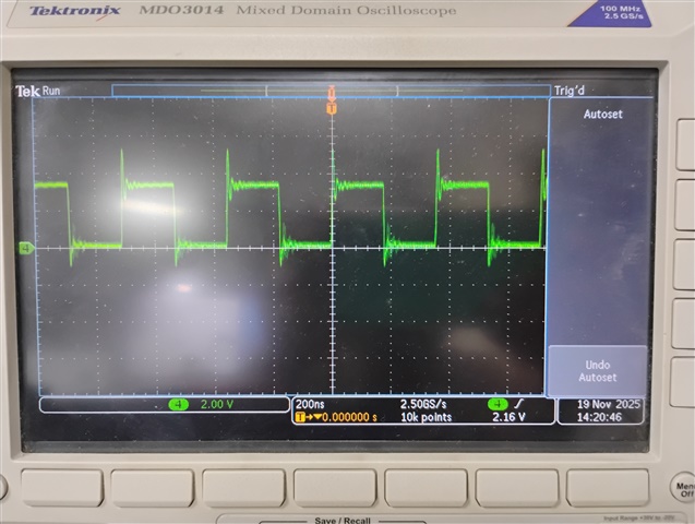

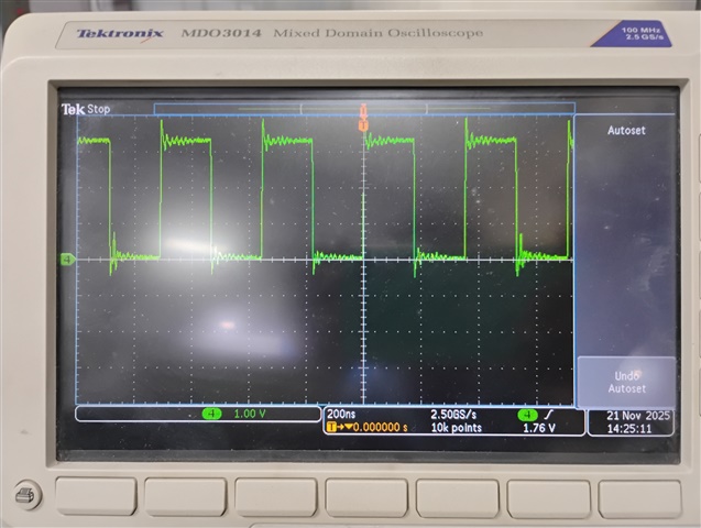

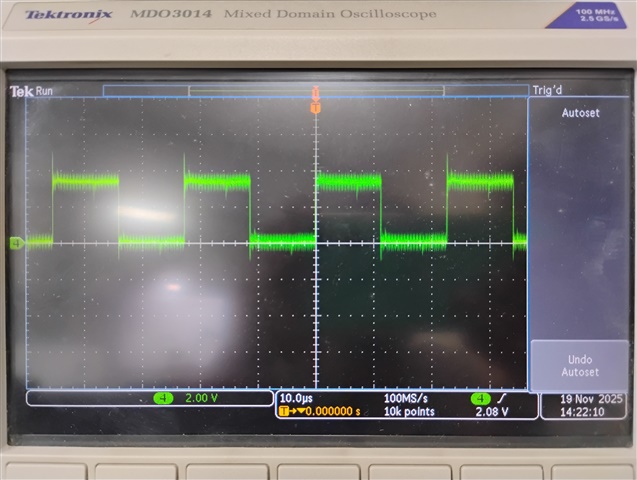

     我已经使用另一个麦克风尝试了数字麦克风集成、它直接提供 I2S 数据输出。
    MIC 链接: rajivelectronics.com/.../
    他的目光落在了她雪白的脸颊上。 但是、我记录了如下所示的信号:
    1) I2S 数据:
    2) CLK:
    3) LRCK:
    您好、
    I2S 数据看起来正确。 您应该将这些信号连接到 AC-MODEVM 的右下角。 将麦克风输出的 I2S 数据连接到 DIN 引脚。 最靠近边缘的一侧在这些引脚上接地。
    Mir

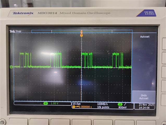

    尊敬的 Mir:
    我已经在您建议的位置连接并测试了 I2S 麦克风、但我仍然没有从电路板获得任何输出。
    在检查信号电压时、我发现 SDATA 线路不一致。 以下是测得的电压电平:
    1. SDATA: 0V 至 1.8V
    2. LRCK: 0V 至 3.3V
    3. BCK: 0V 至 3.3V
    SDATA 线路上的电压电平差是否会导致信号解释或处理问题?
    *请检查我 上一个答复的图像 ,以供参考。
    您好、
    是的、您希望 SDATA 与 I2S 时钟处于相同的电平。 您是否可以将 3.3V 的 VDD 发送到 I2S 麦克风?
    您好、
    我已经 从 EVM 板使用 3.3V 电压为麦克风供电。
    您好、
    为了使 I2S 接口正常工作、所有 I2S 时钟和数据都需要位于芯片的 IOVDD。 如果 EVM 板生成 3.3V 时钟、则 IOVDD 很可能为 3.3V(请检查 EVM 用户指南中指定的跳线以确保)。 根据数据表表 8.11、逻辑高电平为 0.7*IOVDD、因此当 IOVDD=3.3V 时、逻辑高电平将>2.3V。 在此条件下、它被识别为逻辑低电平。 因此、不会解释 I2S 信号。
