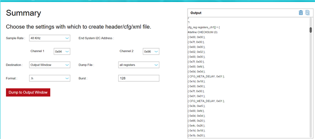

    我已下载并安装 PurePath Console 3、但似乎需要评估套件来执行任何操作。  我收到“EVM not connected“错误。
    此外、提供的示例代码驱动器链接看起来为空。
    如您所知、赤脚平台不是 Linux paltform、而是没有标准 API。 我们提供了一个参考代码。 客户将执行以下工作。
    1. 使用平台 i2c 读取/写入 API 在 OSL_Wrapper.c 中实现 i2c 读取/写入/批量读取/批量写入。
    2. 在 struct 处指定 i2c 地址 h_tas257x_sccb 在 mono_setting.h 或 sensorless_setting.h 中
    3. 替换 数组  Power_On[] 使用 PPC3 工具生成的新头文件在 poweron_shutdown_setting.h 中进行寄存器设置(例如采样率,位宽,iv 数据长度等)。 我会邀请我们的 PPC3 专家来指导您如何使用 PPC3 工具。

    尊敬的 Francis:
    请按照以下步骤生成 .h 文件。
    1 连接 EVM 并接通电源
    2 转至“设备控制“、等待初始化过程完成。
    3 回到家中、然后转到“终端系统集成“
    4 生成.h 文件、下图展示了一个示例、但您可以使用不同的设置。
    BR、
    Wenbin
