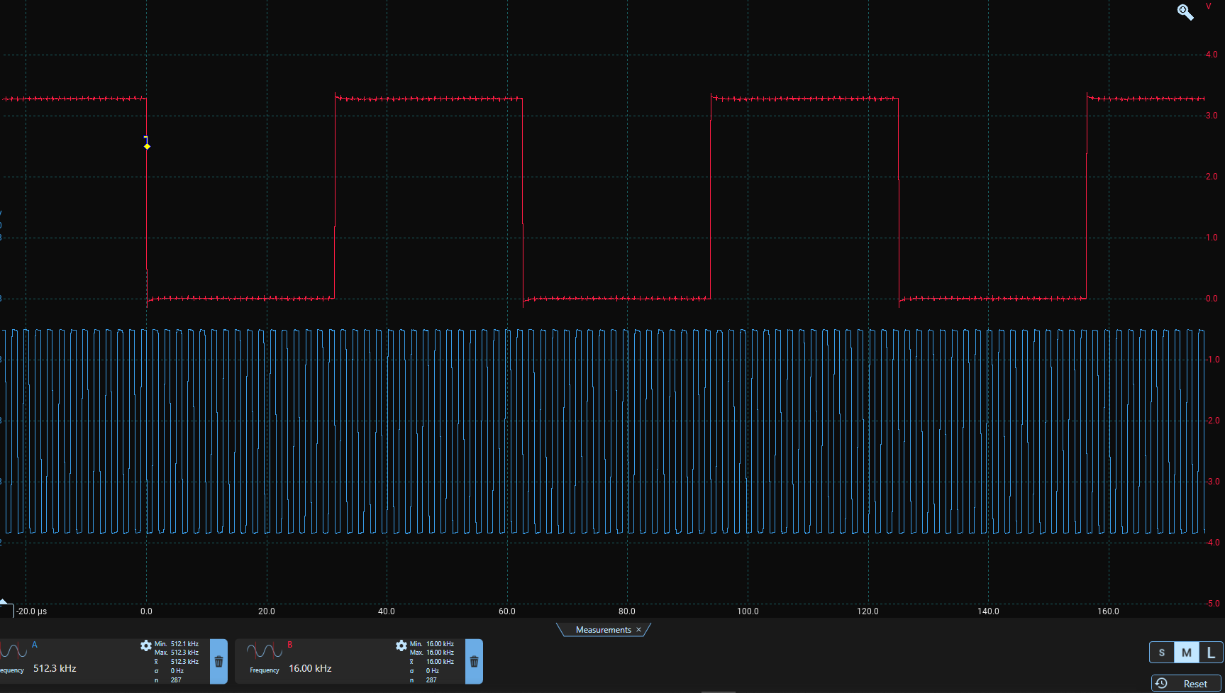

我有 TLV320AIC3104 开发套件。  它连接到 ESP32 S3。  我将 I2S 设置为“INTFACE"</s>“
Wclk = 16KHz、BCLK=512KHz、
下面的示波器图显示了波形。
我正在使用 AIC310x EVM GUI。  如果我使用预设配置“静置回放交流耦合耳机输出“并写入低频 (100Hz-300Hz) 正弦波形、则结果是干净的。  但在 fs=16KHz 时有一个通知的背景嘶嘶声。  随着我增加 FS、嘶嘶声开始消失。  在 32KHz 以上、则无法检测到。  它与采样率有关。  在 11.025kHz 时、嘶嘶声非常普遍。
即使 I OUTPUT 是直流值、也存在嘶嘶声。
所以、我尝试使用下面列出的脚本使用 PLL 来使我进入 48kHz 模式。  我尝试了设置寄存器 4 以将 PLL 设置为 16KHz 和 48kHz 在任一情况下、都没有生成音频。  我已经确认将正确的实例写入寄存器。  将 R07 设置为 0x8A 或 0x0A 不会有任何区别。
我已经为这个问题努力了大约一个月。  我在做什么?  我是否需要提供 MCLK 信号?  我不应该听到任何嘶嘶声。  唯一没有嘶嘶声的情况是我复位器件时。  所以我认为这不是模拟问题。  我对其他供应商的其他编解码器没有这个问题。

    我想我有一个解决方案。  当 fS = 16KHz 时、我向 MCLK 施加了外部 2.048MHz 信号、并使用此信号作为 PLL 的输入。  已删除嘶嘶声。
    我还在 11.025kHz 频率下、同时 MCLK = 1.4112MHz 进行了测试。  所有的嘶嘶声都消失了!
    经验教训:  请勿使用 BCLK。
