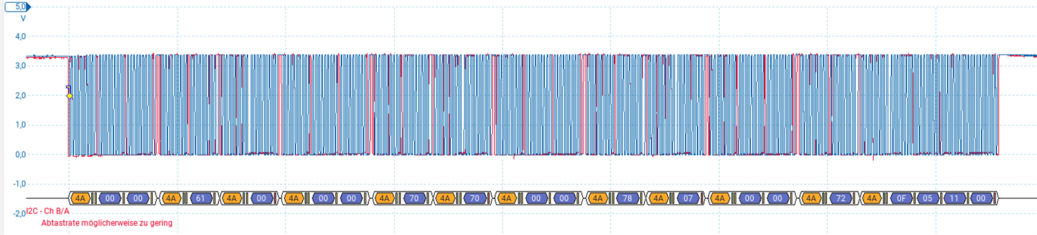

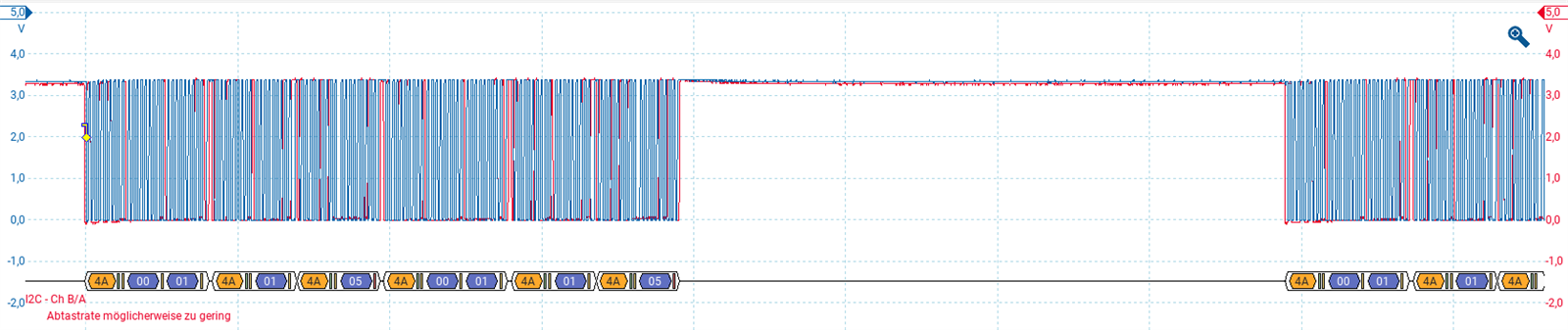

    尊敬的 Mir:
    不幸的是,这没有影响。 您能给我一个适用于 DSP 寄存器写入和读取的寄存器配置设置吗? 然后、我可以将我的设置与您的默认设置进行比较。 也许我做的一些寄存器设置 阻止我进行这些设置。
    我附上了与 PCM1863 的来文。
    Hendrik
    状态寄存器读取和静音命令:
    写入操作:
    读取状态标志:
    在这种情况下、我每次访问寄存器之前选择正确的页面(写入命令 0x00 0x01)。 我也测试了它没有这个“页面更改“,它也不起作用。 最后一个读取序列会一直重复。 在写入操作和读取状态标志之间、等待大约 2ms 的时间、总线上没有通信。 最后是 1ms 的暂停时间、这两条读取命令之间的间隔。

    对此感到抱歉。 当我测试时、我自己遇到了问题。 明天我将为您编写整个脚本。 我对您的示波器截图有点困惑、您能否将底部的数字转换为 i2c 命令? 同时、请注意、Excel 计算器工具包含用于写入 DSP 寄存器的示例脚本。 您还可以使用 PurePath Console 2(从此处下载:www.ti.com/.../PUREPATHCONSOLE) 来创建您自己的脚本和配置。
