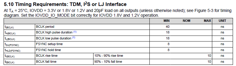

您能否解释一下为什么将 BCLK 上升/下降时间要求指定为 10%至 90%、而不是信号高/低阈值?
此外、虽然数据表将上升/下降时间列为 10ns、但我们目前正在尝试在我们的环境中以大约 20ns 的速率进行通信。 如果存在任何潜在问题、请告知。
    您好:
     10%–90%的规格是作为通用测量值而被广泛接受的上升/下降时间定义。
    在 20ns、提供的时钟可能仍然“有效“、但您未达到规格。  这将导致 BCLK 上的抖动更高、并且由于 DOUT 会在同步 BCLK 和 FSYNC 的上升沿/下降沿锁存、因此可能会错误地对数据进行采样。 此外、如果您超出规格、我们无法确定是否能够完全满足任何其他数据表指标。
    如果在此环境下测得的音频性能可以接受、则应该可以接受、但这是 潜在风险。
