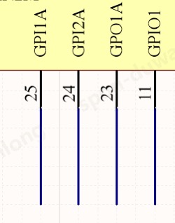

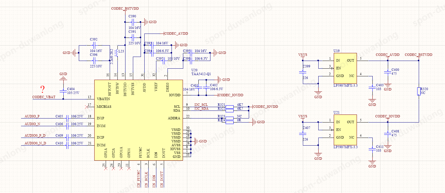

 您能帮助审核 SCH 并确认一些问题吗?
Sch
问题、
  1. 这四个引脚在不使用时应该接地或保持悬空

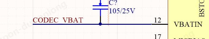

2.是否有必要连接这个 VBAT 并且它可以保持未连接状态?
    您好:
    原理图看起来不错 — 未使用的 GPIO 和 VBAT 可以保持未连接状态。
