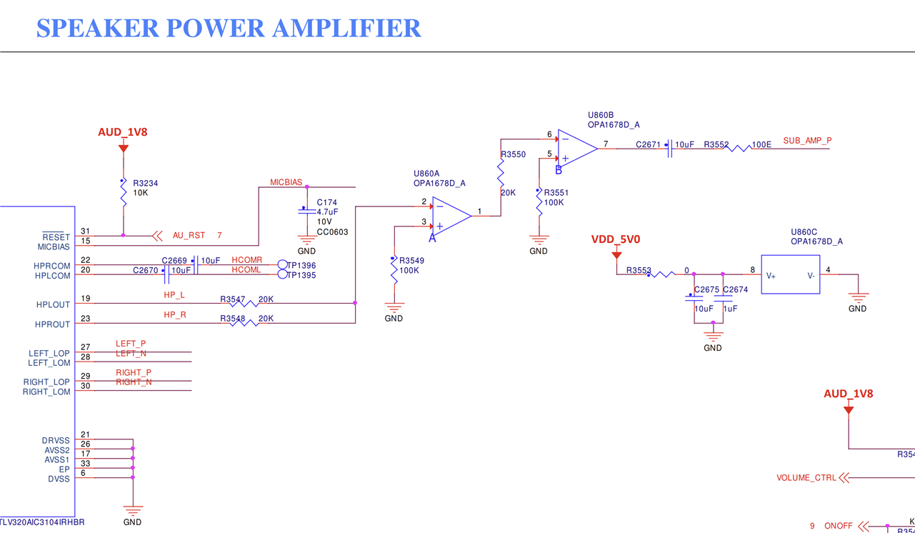

尊敬的团队:
我们目前正在基于开发信息娱乐系统  NXP MIMX8ML6CVNKZAB  希望您能够支持查看我们的音频架构和原理图。 以下是我们当前设计的摘要:
音频架构
  • 音频编解码器:  TLV320AIC3104IRHBR
  • 立体声至单声道低音炮信号路径:  OPA1678D_A(用于对立体声通道求和的双路音频运算放大器)
  • 4 通道扬声器放大器:  TPA6404QDKQRQ1A
  • 单声道低音放大器:  TPA3116D2-Q1DADR
  • 麦克风:  2 台 Alexa 集成设备和免提通话设备
  • 主讲人:
    • 4 × 4 Ω、25W(前 L/R 和后 L/R)
    • 1 × 4 Ω、50W 低音炮
信号路由总结
  • 。  两个编解码器输出通道  复制并路由到  四个输入通道  它用于驱动四个扬声器。
  • 。  耳机立体声输出  何种程度  将其求和  生成一个  单声道低音炮输入信号 、然后将其馈送到  TPA3116D2-Q1  过驱电压。
公钥
我们随附了的原理图  麦克风 、  辅助 、  主要扬声器 、和  低音扬声器  很重要。
我们恳请您的团队对以下方面进行审查并提供建议:
  • 信号路由和增益结构
  • 所有放大器级的输入/输出匹配
  • 将 OPA1678 正确配置为立体声单声道混合
  • 接地、滤波和 EMI 性能最佳实践
  • 需要进行任何改进、然后再继续进行 PCB 布局
您的指导将极大地帮助 我们在进入布局阶段时确保正确的功能和稳健的音频性能。
原理图 P23 AUDIO.pdf

    关于 OPA1678、您能告诉我它的预期用途如下所示吗? 放大器周围没有反馈、因此我的担心是未正确设置并且无法正常工作。 是否打算将其用作比较器?
    Chris Featherstone
    您好、Chris、
    我们打算使用 OPA1678 是将编解码器的立体声输出(左侧+右侧)相加、形成单声道低音炮信号。
    OPA1678 用作音频加法级、然后其单声道输出馈送到低音炮功率放大器。
    请查看此方法并确认 OPA1678 是否适用于此应用、或者是否建议进行任何修改。
    尊敬的 Dinesh:
    这两个 OPA1678 器件都没有相关反馈。 使用任何运算放大器时、电路完全不会工作。 您是否尝试过对电路进行仿真? 您必须提供有关放大器的反馈、才能使它们在线性区域内工作。 它们目前将被标出、并且不会有任何功能。

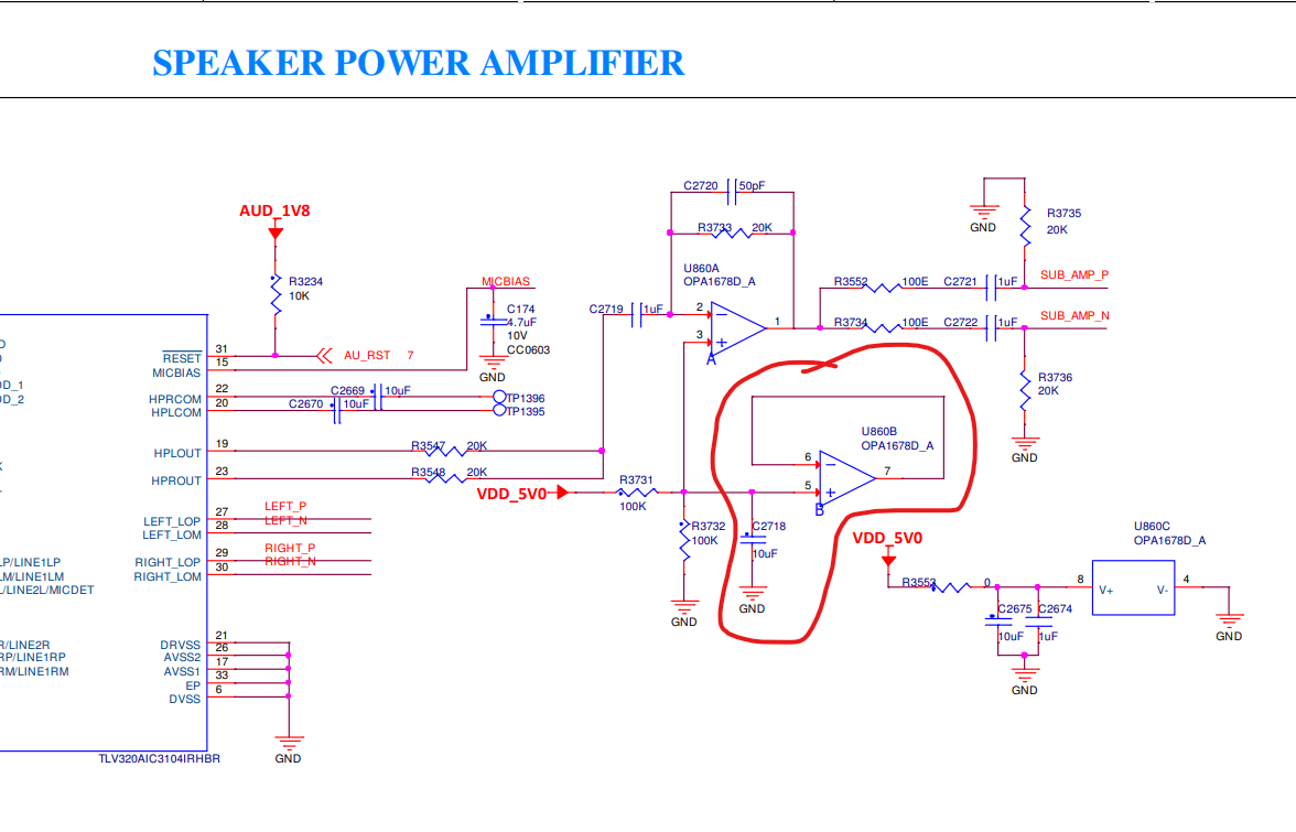

    接下来、我们有一个有关反相加法器电路的文档、可帮助进行设计。
    反相加法器电路
    此外、我还在下面为本次讨论添加了初步的 Tina 仿真。 请注意、我已将反馈和交流耦合添加到输入端。 此外、还有一个反馈电容器选项、可实现稳定性和带宽限制。

    您好、Chris、
    我已经根据反馈更新了我的设计。 我还将 OPA1678 输出分离为两个信号、为 TPA3116D2 低音炮放大器提供差分输入。
    请查看更新的原理图、为我们提供可以继续设计的信息。
     e2e.ti.com/.../OPTM_5F00_AUDIO_5F00_OPA1678.pdf
    尊敬的 Dinesh:
    下面的放大器没有连接到任何东西。 目标是将其用作缓冲器以驱动放大器 U860A 的共模电压吗?
