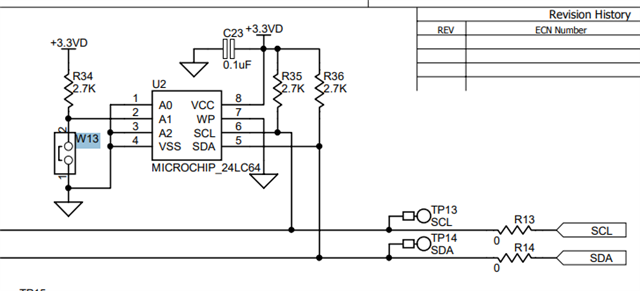

我收到了 TLV320AIC3254EVM-K 在此套件中、我想将包含 TLV320AIC3254 音频编解码器 IC 的定制 PCB 连接到 USB-MODEVM 接口、以控制音频编解码器 IC。 当我尝试逐个连接不同的信号到 USB-MODEVM 接口时、AIC3254 CS 软件未连接。 因此、我无法使用该软件控制定制 PCB 上的音频编解码器 IC。
要启用软件并将 PCB 连接到 USB-MODEVM 接口、需要考虑哪些参数。 我们是否需要将任何程序转储到 USB-MODEVM 接口上的控制器中? 如果是、我在哪里可以找到它?
PS:我的定制 PCB 没有任何控制器。 它只有音频编解码器 IC (TLV320AIC3254)。

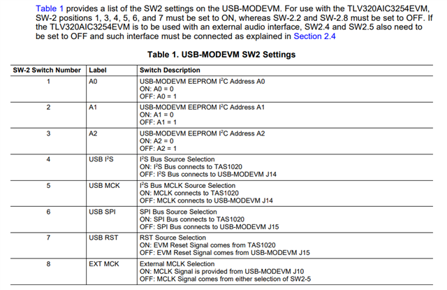

    我认为您需要 I2C 和 I2S 通信、并且需要将各种电源从 MODEVM 连接到 AIC3254。 您还需要确保根据 EVM 用户指南设置 USB-MODEVM 上的开关、如下所示:
    不过、看起来有一个必需的跳线 W13、该跳线使 EEPROM 能够充当芯片上的固件源、并且 EEPROM 芯片位于 AIC3254 EVM 上、而不是 MODEVM 上。 因此、可能需要使用此项才能使 USB 正常工作...
    如果您想通过 USB 对 AIC3254 芯片进行编程、可以尝试使用通用 I2C 监控器软件附带的 PPC3 软件。 如果您有来自 TI 音频的较新 EVM、其中包含用于 USB 通信的 XMOS 芯片、以及 AC-MODEVM 或 AC-MB、则这些 EVM 将直接在 USB 控制器板上具有 SCL/SDA 输出和 I2S 连接、这样您应该能够以更少的问题连接到芯片和定制板。
