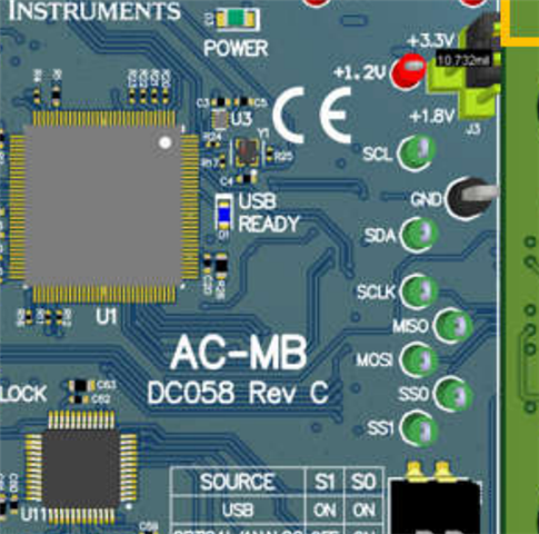

我也不确定应如何为我的配置设置 AC-MB 上的 S1 S0 来驱动 PASI。
MCLK 是连接到 AC-MB 上的 J7 还是直接连接到 EVM 上的 GPIO1 (J41)?

    对于 EVM 上的硬件连接、您可以将 AC-MB 上的两个开关设置为 OFF、然后将 16MHz MCLK 提供给 AC-MB 底部的 MCLK 引脚、请注意时钟信号位于顶部、接地位于引脚的底部行。 配置器件后、您还可以在这些接头引脚上测量器件的 BCLK 和 FSYNC 输出。 确保 MCLK 跳线安装在 GPIO1 接头上(J41,听起来您已经安装了!)。

    关于跳线设置、您应该能够将跳线连接到 J44 和 J45、然后将 AC-MB 上的跳线连接到 EVM 连接附近的 POCI 和 CS0 跳线。 它们可以标记为 MOSI 和 SS0、但应在 EVM 板上连接为“POCI"和“和“CS0"。“。
