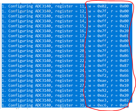

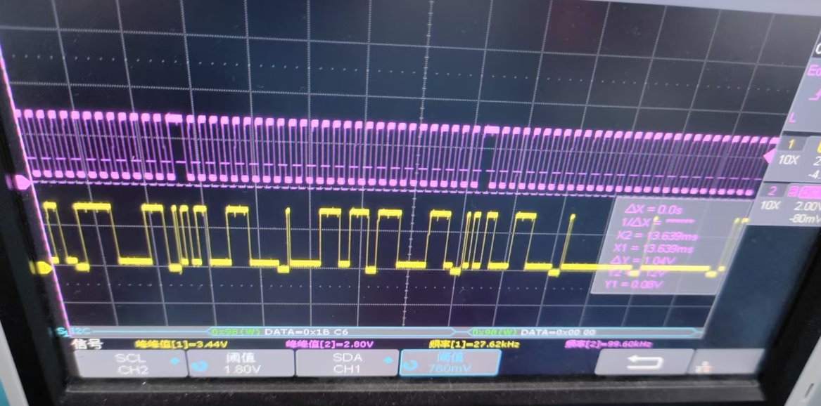

我正在使用 TLV320ADC3140 开发音频系统。 现在、我要使用双二阶滤波器来预处理数字音频信号。 但当我将系数写入第 2 页寄存器后、读回我写入的值后、发现它们是不同的。 所以我很困惑、我是否正确地写了这些值?  如您所见、写入了左值、读回了我在 dubugg 日志中标记的右值、它们并不相同。 我对这些 BQ 寄存器的操作首先被写入一个字节中、如以下示波器波形所示、这次器件被 ACK、之后我将一个字节读回。 我是否应该从相关问题中写入和读回 I2C 中的 BQ 寄存器值继续或突发模式? 那么、您能帮助我解决这个问题吗? 谢谢你。
写入值与读回值
BQ 寄存器进行单字节写入操作、不会迅速读回
BR、

    嗨、Godfrey、
    我使用了另外两个 I2C 函数来写入和读回 BQ 寄存器、它会从下面的调试日志中正确填充这些值。 “R"表示“表示读回。
    10.配置 ADC3140 BQ、寄存器= 0、r = 0x7f
    10.配置 ADC3140 BQ、寄存器= 1、r = 0xff
    10.配置 ADC3140 BQ、寄存器= 2、r = 0xff
    10.配置 ADC3140 BQ、寄存器= 3、r = 0xff
    10.配置 ADC3140 BQ、寄存器= 0、r = 0x75
    10.配置 ADC3140 BQ、寄存器= 1、r = 0xf2
    10.配置 ADC3140 BQ、寄存器= 2、r = 0xae
    10.配置 ADC3140 BQ、寄存器= 3、r = 0x07
    10.配置 ADC3140 BQ、寄存器= 0、r = 0x92
    10.配置 ADC3140 BQ、寄存器= 1、r = 0xa2
    10.配置 ADC3140 BQ、寄存器= 2、r = 0xe3
    10.配置 ADC3140 BQ、寄存器= 3、r = 0xc6

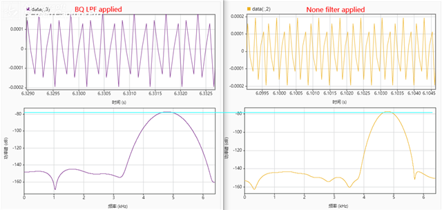

    我 向每个通道输入施加了相同的信号、并分别比较了它们的采样波形。 但这些通道输出 波形几乎与下图所示相同。
    BQ LPF 与无 LPF
    那么、我在写入后如果 BQ 有效时漂移了吗?  我可以问 BQ 寄存器和页 0 寄存器初始化序列是否与 BQ 滤波器重要?
    我的固件 初始化 序列是所有页 0 寄存器初始化-->所有页 2 寄存器初始化
    您好、Zou:

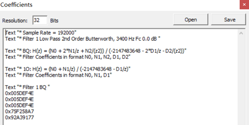

    尊敬的 Garret:
    我尝试了您 建议设计 1O 和 1BQ 巴特沃斯 LPF 滤波器的新方法、但遗憾的是、这些滤波器的系数如下所示、对输入仍然没有影响。

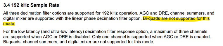

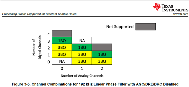

    我阅读了另一份名为  TLV320ADCx120 和 PCMx120-Q1 采样率和支持的可编程处理块的应用手册、我发现当采样率为 192kHz 时、只有两个模拟通道支持 3BQ。 我配置了具有 4 个输入通道的 adc3140、这是否意味着四个通道中有两个通道可以支持 3BQ?
    您好、Zou:
    我看到、是的、192kHz 采样不支持双二阶滤波器的情况。 以下是应用手册 TLV320ADCx140/PCMx140-Q1 采样速率和支持的可编程处理块中 3140 器件的相关部分
    Garret
    尊敬的 Garret:
    好的、我将阅读您提供的 3140 应用手册。 正如本应用手册所述、我将尝试稍后将采样频率降低到 96kHz。3140 可以在每个通道中支持 2 个 BQ。

    您好、Zou:
    对于上述组合、 您可以在 96kHz 下实现每通道 2 个 BQ 和 4 个模拟通道、但 AGC/DRE 块不受支持。
    24.576MHz MCLK 应该不会影响这一点。
