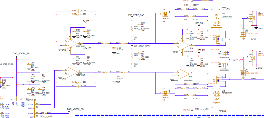

我有几个关于音频 DAC PCM1794A-Q1 的问题、如下所示:
1、Iout 与 Digital Code 之间的数字传递函数是什么? 以下哪一项 正确或不正确? 请给我发送正确的邮件。
a. Din[i]=(8388607.0 *(Iout[i]+ 0.0062)/ 0.0039)
b. Din[i]= Iout[i]/(LSB_I_SE / 1000)
2.当我发送代码为 0x000000 的 DIN 时、Iout 为 6.2mA、偏移量约为 (140/324) mA。 我不知道怎么做
我会得到这个失调电压吗?
3.当我产生一个+–1V 的正弦波,频率为 50Hz 或 60Hz 时, L-和 L+之间的二次谐波是不平衡的
大约 10dB 的差、这是否正常? 我该如何使其平衡。
4、可以用不同的数据流设定左/右频道吗?
以下是我的原理图。
感谢您的支持。

    您好、Ken、
    如果我不得不猜测内部结构(因为这是一个旧器件,我无法访问原理图)、我会根据输入代码猜测它会将许多 单位电流数字引导至输出桥臂、因此这将是您展示的第二个选项。
    几年前、我测试了此系列中的一款器件 (PCM179x)、还发现存在失调电压。 基本上,代码与电流之间的偏移量是移动的。 数据表 图 24。 显示 数字输入 与模拟输出。 请记住、当您从 DAC 转换到 I-to-V 转换器、然后再转换到滤波器/DIFF 到 SE 转换时、每个放大器也可以添加自己的失调电压。
    理论上、输出 (L 和 R) 应该 具有相似的谐波、但同样、在通过路径时、由于各次传输甚至路径中的分量差异、可能会看到谐波存在一些差异。 我从其中一个器件中找到了下面的图,我可以看到不同的二次谐波测量在 I-V 输出(大约高 10dB )。
    您可以在 I2S 中为左右通道嵌入不同的输入、当然、输出也会不同。
    Arash
