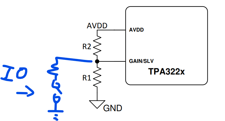

尊敬的 TI 专家:
我们可能需要在测试期间调整增益设置。
调整增益引脚上的电阻可能无法正常工作。
例如、使用 IO 信号控制 MOSFET 开/关状态来更改 GAIN 引脚上的电压电平。
但我们注意到 DS 确实建议了需要在增益引脚上使用的电阻。
南... 我想知道我们是否需要遵循建议的电阻吗?
或... 我们只需确保电压阈值正确、即使使用不同的电阻也是如此?
谢谢你。
    您好:
    您应遵循数据表中的建议电阻、因为这是经过验证的增益设置。 不过、如果要更改增益、应该关闭放大器电源、然后更改增益。 不应动态更改该值。

    您好、 Sydney、
    没问题。 在更改设置之前、我们将遵循 DS 指南。
    但是、我们对是否必须遵循这些电阻更加好奇、因为使用其他电阻组合也可以在 GAIN 引脚上实现相同的电压电平。
    您能帮助澄清一下这一点吗?
    谢谢你。
    尊敬的 Evan:
    是的、即使您观察到其他电阻给出的结果相同、我也建议使用数据表中的相同电阻。 我建议这样做的原因是因为这些器件的所有测试和验证都是使用数据表中提供的电阻进行的。 在您使用其他电阻值时、它们没有经历相同级别的测试和验证、因此必须由客户完成。
