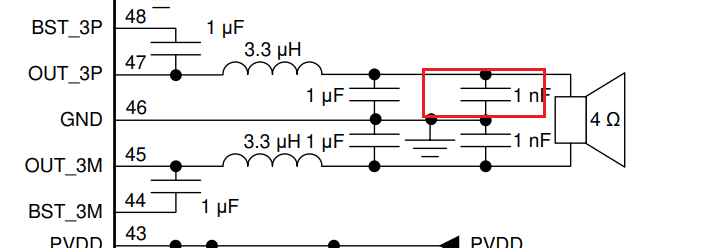

尊敬的专家:
我的客户现在使用 TAS6424E-Q1 进行设计、并以数据表和 EVM 原理图作为参考。 虽然他们仍然对外部元件的设计有一些疑问。 请按如下所示进行检查:
  1. 是否必须使用 TDM A 的 MCLK 引脚? 由于 A2B 中没有 MCLK 引脚、它们是否只能使用 SCLK 和 FSYNC 引脚? 如果未使用 MCLK 引脚、它们应该如何处理该引脚?
  2. 对于数据表中的自举电容器、当 EVM 中有 2.2uF 电容器时、仅当使用了低音炮时才使用 2.2uF? 电容值有任何其他注意事项?
  3. 对于下面红圈所示 LC 之后的电容、在数据表中为 1nF、EVM 为 10nF。 选择该电容值时需要考虑任何注意事项?
  4. 对于 FAULT & MUTE & WARN 引脚、是否可以由于 MCU 中缺少 GPIO 而使用它? 如果未使用、他们应该如何处理这些引脚? 他们计划通过 I2C 获得诊断结果并配置 MUTE。

    是的。 该 EVM 旨在满足尽可能多的测试需求、但如果 1 μ F 电容器足够了、那么这是一个更便宜的选择。
    对于下面红圈显示的 LC 之后的电容、在数据表中为 1nF、EVM 为 10nF。 选择此电容值时需要考虑哪些因素?
    1nF~10nF 范围内的任何值都可以使用、因此可能是任何较便宜的选项。
    对于故障与静音与警告引脚、由于 MCU 中缺少 GPIO、不能使用该引脚吗? 如果未使用、他们应该如何处理这些引脚? 他们计划通过 I2C 获得诊断结果并配置 MUTE。
    对于故障和警告、您只需将它们保持为悬空/NC。 对于 MUTE 引脚、将其置为取消静音状态(短接至 DVDD)。
