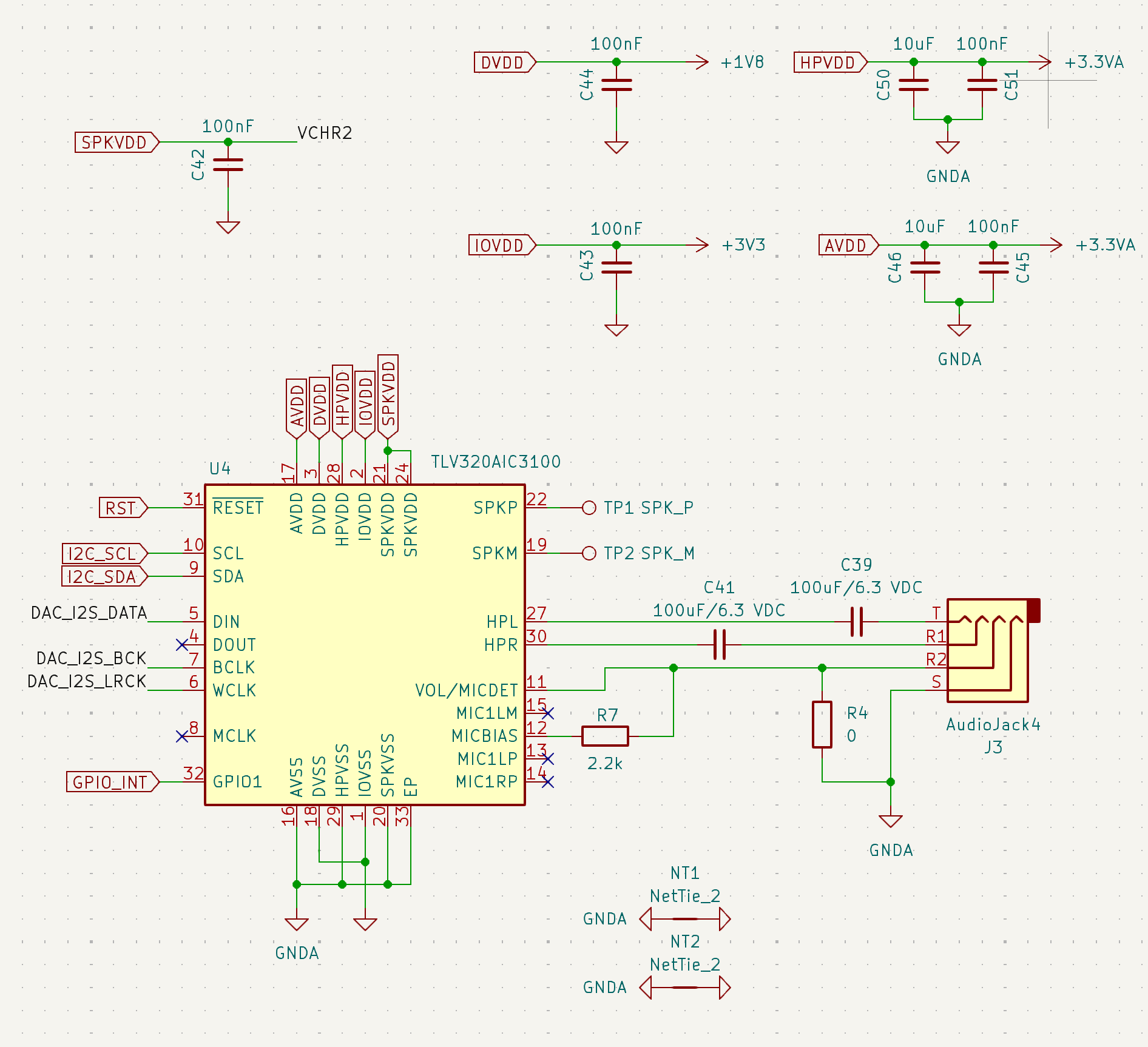

我有一个带有 TLV320AIC3100 的定制 PCB、我将从 RP2040 向其中发送 I2S 信号。 DAC 上的耳机输出按预期工作、我听到我从 RP2040 发送的音频。 但是、当我尝试打开扬声器驱动器时、会立即触发 HPL/SPK 驱动器短路的粘滞标志。 我有四个 PCB、它们都有相同的问题、因此我怀疑这是制造故障。 这可能是设计问题、还是寄存器设置出现了问题? 即使未连接扬声器、也会触发短路标志。
附件是切换硬件复位引脚后发送到 DAC 的寄存器设置。 扬声器驱动器的电源来自 BQ24074、约为 4.4V。 我还添加了 PCB 原理图。
有什么想法可以帮助我推进这一工作?
Miro

    尊敬的 Miro:
    我有几个建议在这里:
    1.确保对器件应用正确的电源时序、如此处所示、在模拟/数字电源之前为扬声器供电:
    2.我注意到输出共模设置为 1.8V。 确保将其编程为小于 AVDD 的一半。
    请告诉我、这些选项中的任何一个是否解决了问题。
    Garret
    您好、
    感谢您的提示。
    我将共模电压更改为 1.5V、这似乎没有什么帮助。
     目前我没有用于验证上电序列的设置。 但理论上、扬声器电源直接由电池供电、数字电源有自己的稳压器、模拟电源有自己的稳压器、这是否应该以正确的顺序继续下去? 尽管这只是猜测、但数字和模拟电源也可能同时供电。
    -米罗
    尊敬的 Miro:
    这在很大程度上取决于特定的稳压器及其启动时间、因此在这种情况下很难判断是否遵循建议的电源时序。 无论如何、在数字/模拟电源完全斜升之前、扬声器电源应该保持稳定。
    Garret
