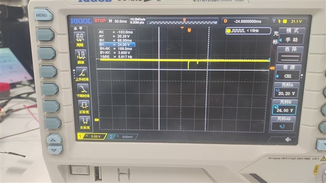

    此外、在使用示波器进行测量时、我注意到在重置期间引脚 48 和 49 上出现了轻微的电源压降。 这可能与故障有关吗?
    你(们)好
    此外、在使用示波器进行测量时、我注意到在重置期间引脚 48 和 49 上出现轻微的电源下降。 这是否与故障有关?
    通常不会有如此大的压降。 启动确实需要一些瞬时电流、需要去耦电容器来提供。 您是否将去耦电容器放置在远离 PCB 上 PVDD 引脚的位置?
