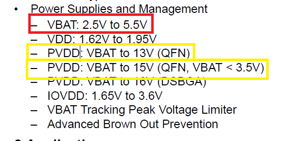

在 TAS2563 数据表简介部分、下图给出了 VBAT 和 PVDD 的一些电压值。
对于 PVDD 电源、提供两种配置:1) 高达 13V、2) 高达 15V。 两者都是 QFN 封装、我认为该芯片组仅支持 1 种 QFN 封装、另一种是 DSBGA 封装。 因此、我想澄清一下“VBAT < 3.5V“这一提法。
此外、VBAT 还支持 2.5V 至 5.5V、在哪种情况下、VBAT 不应高于 3.5V?
    尊敬的 Kaushik:
    对于 DSBGA 封装、PVDD 电压可高达 16V、不受 VBAT 限制。
    对于 QFN 封装、PVDD 可高达 13V、而不受 VBAT 限制。 不过、PVDD 可高达 15V、但仅当 VBAT 低于 3.5V 时。
    -伊凡·萨拉扎尔

    如果我不想使用内部稳压器、那么我是否可以为 VBAT 和 PVDD 提供 5V 电压? 可以做到这一点。
    在我的设计中、VBAT 固定为 5V。
    当我们使用内部升压模式和升压旁路模式 (VBAT = PVDD) 时、可以在 5V 电源轨上提供最大的电流消耗。

    是的、您可以直接为 VBAT 和 PVDD 使用相同的 5V 电源、在这种情况下、您可以从 VBAT 到 SW 移除电感器。 您可以参阅以下参考文档: 如何使用外部 PVDD 配置
    您可以根据数据表中的效率曲线来估算功率。 功耗略高于输出功率、具体取决于效率值。
