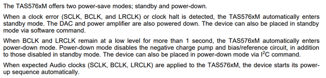

大家好!
我有一个使用 TAS5766M 的设计。 I2S 数据流来自 Raspberry Pi。 遗憾的是、这不提供系统/主时钟。 此外、当没有播放媒体时、它会停止 I2S 流。
我设法在 TAS5766 中获取 PLL 设置、以便从 I2S 流运行位时钟。
现在、当 raspi 停止播放时、I2S 时钟停止和 相应的时钟错误位会被设置。 当位时钟恢复时、PLL 再次锁定并且音频播放正常。
但每次音频流开始或停止时、扬声器都会发出爆裂声。 我假设这是电荷泵启动/停止或其他硬件原因造成的?
当我通过 I2C 或 XSMT 引脚使放大器静音时、这没有帮助。  即使放大器静音、也会出现砰砰声。 我想这是与硬件相关的内容。
您有任何建议要检查什么吗? 或者我可以尝试减轻这种情况的方法是什么?
谢谢、此致、
Jonas
    嗨、Jonas、
    我相信该砰砰声来自 D 类开关信号在时钟不存在时、放大器进入待机或关断状态而关闭。 您可以通过监控示波器上的输出来确认这一点。
    如果您启用了软静音、并通过 I2C 进入关断模式、然后移除时钟、则砰砰声是否仍然存在?
    此外、我假设没有始终存在时钟的选项? 这将是第一个可能的解决方案。
