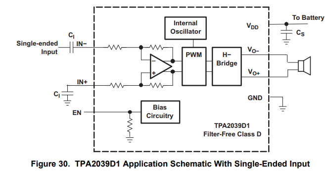

器件型号: TPA2039D1
我想使用单端输入连接 TPA2039D1。 应该如何连接?
输入信号是否应连接到正极输入端子、负极接地、还是应以另一种方式进行 ?
    您好、
    您还应遵循此处包含的数据表中的单端输入图。 将输入信号连接到反相输入、并将同相输入交流耦合到 GND。
    -伊凡·萨拉扎尔
