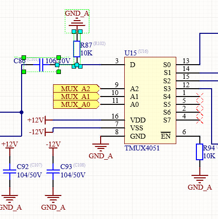

您好、我有一个涉及音频信号的应用程序、希望您能帮助验证以下内容:
TMUX4051 IC 是否可用于切换音频信号? 为了确保该器件适用于音频信号切换应用、是否需要任何设计注意事项或预防措施?
    嗨、Pham、
    TMUX4051 模拟多路复用器确实可用于切换音频信号、但它并非专门设计用作专用音频开关。 对于音频应用、您通常需要较低的 Ron 以更大限度地减少信号衰减。
    虽然 TMUX4051 具有更高的 RON (70Ω)、但根据您的音频质量要求和系统阻抗、它可能仍然适用。 但是、此 Ron 会因分压器效应而导致信号损失。
    总体而言、TMUX4051 是一款可在音频应用中正常工作的无源多路复用器、但与我们的专用音频器件(如 TMUX2889 或 TS5A22364)相比、其规格可能无法达到最佳状态。TMUX2889 或 TS5A22364 具有低得多的 Ron 值(通常小于 0.1 –5Ω)、专门设计用于实现高质量音频信号路由、失真和噪声极小。

    尊敬的 Arya:
    感谢您的反馈。
    TMUX4051 是否在±12V 的电压下工作?
    嗨、Pham、
    是的、
    TMUX4051 可以在+12V 双电压下运行
