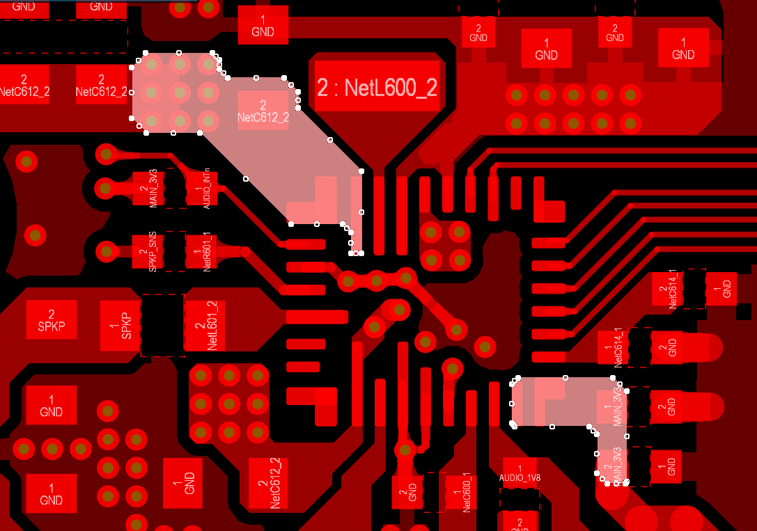

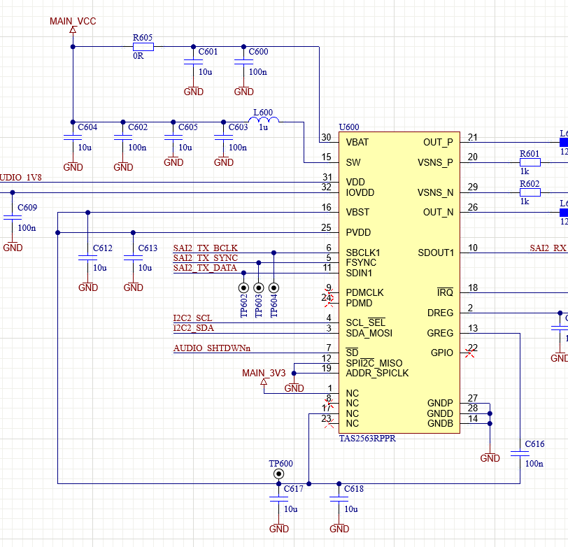

尊敬的团队:
我们将使用 TAS2563 设计音频部分。 在布局中、为了实现更好的电源布线、我们将连接引脚 1 (NC) 与 3V3 电源、引脚 17 (NC) 与 VBST。 您能否确认、如果我们可以使用相同的设置、或者此更改会在性能测试和 EMI/EMC 合规性测试过程中造成任何问题?
提前感谢您的支持!
