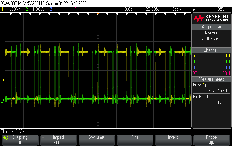

我们发现录制的文件在第二个通道上具有静音状态、只有一个通道具有有效的波形。 事实上,单通道录音是通过在录音时播放音乐,然后回放录制的文件确认的。
我们使用示波器测量 I2S 信号:FCLK 为 48kHz、BCLK 为 1.536MHz。
但是、数据(DOUT 引脚)在 FCLK 为高电平时保持低电平、即未处于高电平状态 FCLK、编解码器不会通过 I2S 发送数据到 CPU(请参阅下面的测量结果 — 由于 GND 悬空,因此略有噪声):
为什么会这样、我们如何配置编解码器以将第二个通道数据从 PDM 麦克风发送到 I2S?

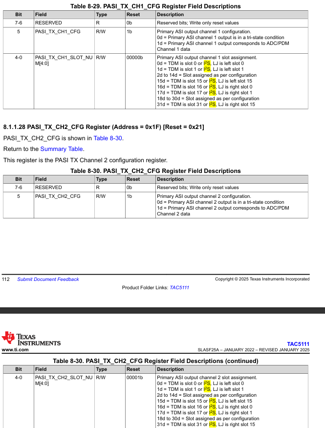

    您好 Josua、
    我们能否检查 PASS_TX_CH1 和 PASI_TX_CH2 寄存器 (Book0、Page0、寄存器 30 和 31) 的设置:
    这些寄存器的默认值为:
    0x20 - TDM 时隙 0 / I2S 左时隙 0
    0x21 - TDM 时隙 1 / I2S 左时隙 1
    要获取第二个通道数据、需要将寄存器 31 从 0x21 更改为 0x30(对应于 I2S 右时隙 0)。

    在记录之前检查 PASI_TX_CH[12]_CFG:
    # page register, need page 0
    # i2cget -f -y 1 0x50 0x00
    0x00
    # PASI_TX_CH1_CFG
    # i2cget -f -y 1 0x50 0x1E
    0x20
    # PASI_TX_CH2_CFG
    # i2cget -f -y 1 0x50 0x1F
    0x30
    记录时再次检查 — 值不变:
    0x00
    # PASI_TX_CH1_CFG
    0x20
    # PASI_TX_CH2_CFG
    0x30
    这已经符合预期。

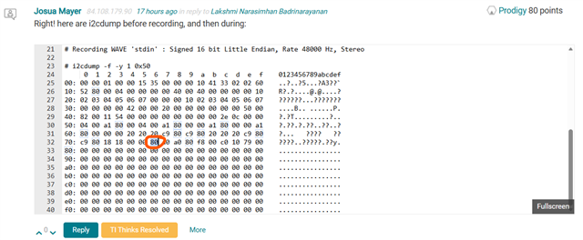

    您好 Josua、
    您能否在录制时共享寄存器转储?
    谢谢。此致、
    Lakshmi Narasimhan
    我在之前的消息中记录之前和录制期间都已经分享过。 这些值是相同的。
    您好 Josua、
    我知道寄存器 0x1E 和 0x1F 的值相同。
    我要求提供所有配置寄存器的寄存器转储(通过 i2cdump 命令获取)、以检查其他配置是否可能不匹配。
    谢谢。此致、
    Lakshmi Narasimhan
    对! 以下是 i2cdump、可以在记录和执行过程中使用:
    # i2cdump -f -y 1 0x50
         0  1  2  3  4  5  6  7  8  9  a  b  c  d  e  f    0123456789abcdef
    00: 00 00 00 00 00 15 35 00 00 00 10 41 33 02 00 60    .....?5...?A3?.`
    10: 52 80 00 04 00 00 00 00 40 00 70 00 00 00 00 10    R?.?....@.p....?
    20: 02 03 04 05 06 07 00 00 00 10 02 03 04 05 06 07    ??????...???????
    30: 00 00 00 00 42 00 00 20 00 00 00 00 00 00 00 00    ....B.. ........
    40: 00 00 11 54 00 00 00 00 00 00 00 00 2e 00 00 00    ..?T............
    50: 04 00 a1 80 00 04 00 a1 80 00 00 a1 80 00 00 a1    ?.??.?.??..??..?
    60: 80 00 00 00 20 20 20 c9 80 c9 80 20 20 20 c9 80    ?...   ????   ??
    70: c9 80 18 18 00 00 00 a0 00 00 80 00 c0 10 c8 00    ????...?..?.???.
    80: 00 00 00 00 00 00 00 00 00 00 00 00 00 00 00 00    ................
    90: 00 00 00 00 00 00 00 00 00 00 00 00 00 00 00 00    ................
    a0: 00 00 00 00 00 00 00 00 00 00 00 00 00 00 00 00    ................
    b0: 00 00 00 00 00 00 00 00 00 00 00 00 00 00 00 00    ................
    c0: 00 00 00 00 00 00 00 00 00 00 00 00 00 00 00 00    ................
    d0: 00 00 00 00 00 00 00 00 00 00 00 00 00 00 00 00    ................
    e0: 00 00 00 00 00 00 00 00 00 00 00 00 00 00 00 00    ................
    f0: 00 00 00 00 00 00 00 00 00 00 00 00 00 00 00 00    ................
    # arecord -D hw:0,0 -c 2 -r 48000 -f S16_LE -d 40 >/dev/null &
    [1] 418
    # Recording WAVE 'stdin' : Signed 16 bit Little Endian, Rate 48000 Hz, Stereo
    00: 00 00 01 00 00 15 35 00 00 00 10 41 33 02 02 60    ..?..?5...?A3??`
    10: 52 80 00 04 00 00 00 00 40 00 40 00 00 00 00 10    R?.?....@.@....?
    30: 00 00 00 00 42 00 00 20 00 00 00 00 00 00 50 00    ....B.. ......P.
    40: 82 00 11 54 00 00 00 00 00 00 00 00 2e 0c 00 00    ?.?T.........?..
    70: c9 80 18 18 00 00 80 a0 a0 80 f8 00 c0 10 79 00    ????..?????.??y.
    您好 Josua、
    CH_EN 寄存器 (0x76) 设置为 0x80、表示仅启用通道 1。
    您能否尝试将此引脚设置为 0xC0(以启用通道 1 和 2)、看看这是否解决了问题?
    谢谢。此致、
    Lakshmi Narasimhan
    尊敬的 Lakshmi:
     CH_EN 寄存器位 6 确实解决了问题。
    我必须在开始录制命令后进行设置、因为 Linux 驱动程序控制该寄存器并始终设置 0x80。
    下面捕获的波形示例显示了我启用第二个通道的情况:
    启用通道时(请参阅左侧的高峰值)、存在奇怪的伪影、我需要调整`ti、gpa-threshold =<75>、<75>;`Ω。
    静音频道 2 的中心问题已经解决,谢谢!
    但是、最好有一个 Linux 驱动程序补丁来正确解决问题。
