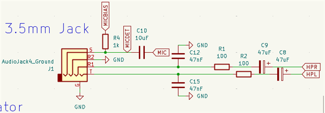

我附上了当前原理图的图片。 I2S 接口和 I2C 接口将被拆分并连接到 MCU。 不确定是断开“MICBIAS"还是“还是“MIC"或者“或者两者都不用于按钮检测。 根据 TAD 数据表和评估板的原理图、我现在已将其接线以用作伪差分、但我也不确定电容器 C8/C9(这些是用于将 HPR/HPL 耦合到地吗? 或 HPL/HPR 的交流耦合。) 另外、MIC 与 IN1M 的连接是否需要? TAD 可以执行模数转换并通过 I2S 输出、还是需要 TAA 系列芯片和/或其他操作、而 IN1M 仅是模拟旁路? 最后,有什么我遗漏或微妙,会破坏音频质量?

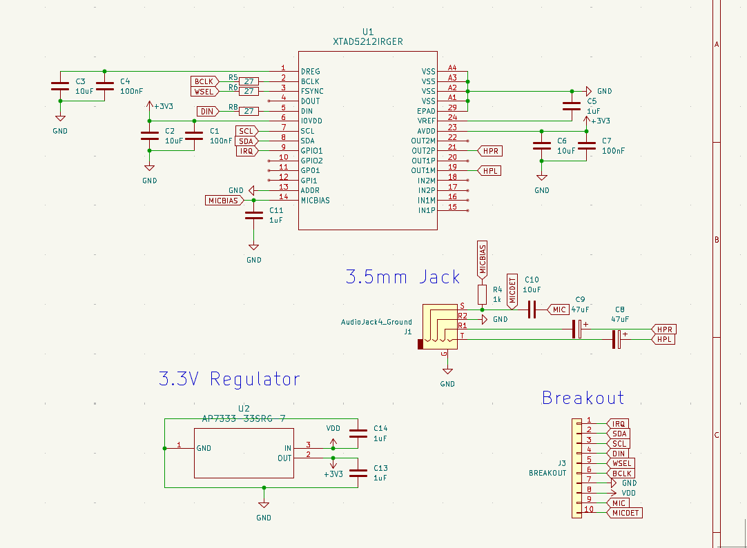

    感谢您的答复。 我仔细地重新阅读 TAD5212 数据表、耳机设计附录和 TAD5212 EVM 示例电路的数据表。
    我已修改了原理图、如下所示:
    大家可以看到、我使用了单端交流耦合方法。 我断开了一个中断引脚、以及 MICDET(用于确定哪个按钮)和 MIC(采用交流耦合,可用于麦克风的模拟输入)。 只需确保电容器/滤波器外观良好、尤其是 47uF 钽电容器。 极性是否正确 (TAD 侧+、HP 侧-)? 我是否需要一个电阻器 (1k)? 某些设计的每个 HP 线路都有一个 1K 电阻、或者这仅适用于线路输出吗? EVM 没有这些工具、因此我将它们移除。

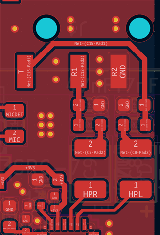

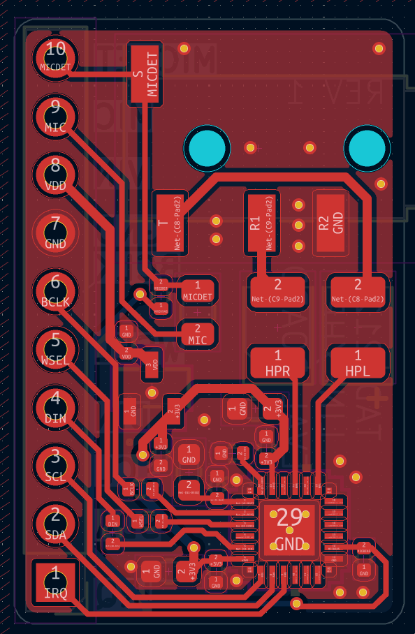

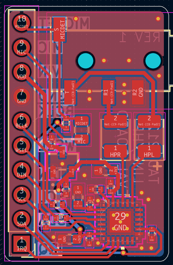

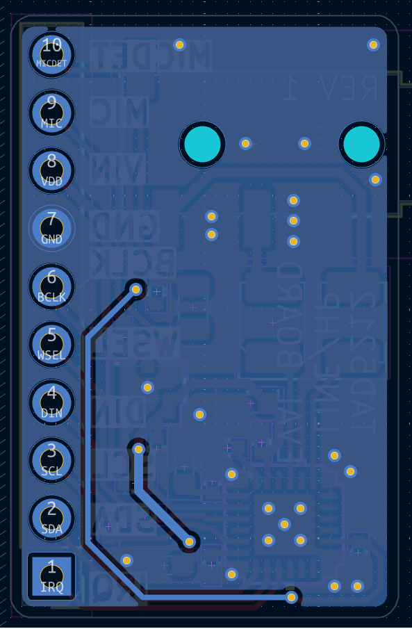

    我还针对上述原理图进行了 PCB 布局(第一个图像是全板,第二个红色是顶层,第三个蓝色是底层):
    这是一个非常简单的用于评估 TAD 的分线板。 我在大多数地方都使用了 0402 陶瓷电容器、而 0603 陶瓷电容器专门用于 10uF 去耦电容器。 麦克风交流耦合器是 0805 陶瓷电容器、47uF 耳机去耦器与 EVM 一样为 3528-21 钽电容器。 我知道该示例电路使用 01 作为 100nF 去耦器、这是否重要? 我的 PCB 制造商对于小于 0402 的尺寸会额外收费。 所有这些电容器尺寸和技术是否都合理? 我知道很难仅仅查看 PCB、但我只是想确保自己不会为可以轻松解决的低音频质量做好准备。 我当时计划为陶瓷电容器使用 X5R、不确定这是否会对此应用产生重大影响。
    如您所说、我添加了这些 I2S 电阻器。 我使用 27 欧姆作为系统、我们最终将使用它、使用 27 欧姆的 USB、因此节省了独特的 BOM 项目。 但我可以使用 33 欧姆的电阻器来设计这个板、只要在这个范围内、就不能确定是重要的、对吧?

    我认为这些电容器类型可以、朝向器件的+极性是正确的方向。
    请注意、在布局中、 所有电源的去耦电容都必须尽可能靠近其专用引脚才能生效。
     显示 已连接到输出的 47uF 串联电容器用于交流耦合、您可以在其两侧(与之并联)添加跳线 、因此如果您要进行直流耦合、 也可以选择(通过插入跳线,可以绕过电容器)。
     除了去耦电容器(输出端的串联电容器)  、我们通常还有一个低通滤波器 (LPF)、它是一个串联电阻器、连接到另一侧接地的电容器。 截止频率根据计算得出
    FC= 1/(2*PI*R*C)。 有许多在线频率计算器的 fc 的 LP 或 HP 过滤器,你可以使用.  使用电容尺寸插入所需的 FC、它可提供所需的电阻值。
    关于 I2S 线路上的串联电阻、您添加的内容可以满足要求。
    Arash
    您好、Arash、
    我使用了 47nF /100 Ω 来实现低通、截止频率应为~33kHz、因此非常理想。 我使用 0603 封装尺寸进行低通结构。
    对于直流耦合选项、只将引线夹到大黄色电容器两端是否足够? 我的理解是必须使用 OUT1M/OUT2M 引脚。
    再次感谢一切,如果这看起来很好,我可能会继续制造,扎赫
    您好 Zack、
    只要以某种方式移除交流耦合电容 (C8 和 C9)、就可以。 通常、我们 使用 跨电容器或电阻器的跳线来添加或移除、这是一种安全稳定的方法。 如果您想  用 电线或夹子手动短接盖子、这也很好。
    LPF 由一个串联 电阻器和一个接地电容器组成。
