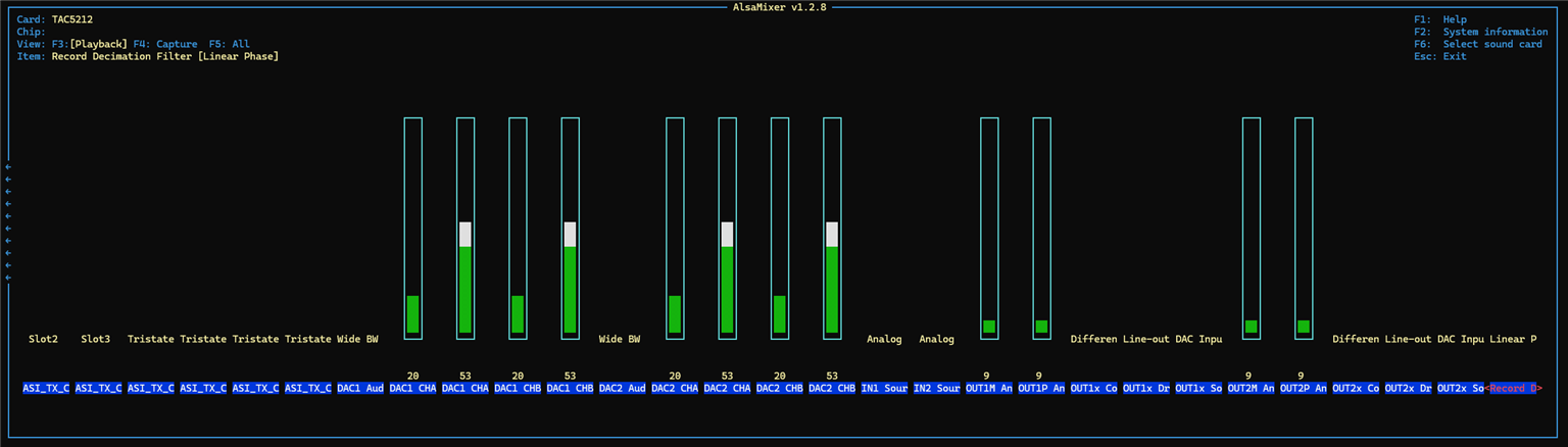

您好、我已经和 TAC5212 合作了一段时间、并设法让它与 Raspberry PI CM5 配合使用。
然而,我一直有一些问题得到正确的通道工作,它以前是工作时,我第一次安装最新的 tac5x1x 驱动程序,但现在它已经停止工作. 我正在从 CM5 发送标准 I2S。 这里是 amixer 配置、我猜这是 插槽配置的问题、只是不知道到底是什么: amixer.txt
    好的、完成时隙配置后、我只需将 ASI_RX_CH2 时隙设置为时隙 16:
    amixer -c CSET name='ASI_RX_CH2 插槽'插槽 16
    问题已解决。
