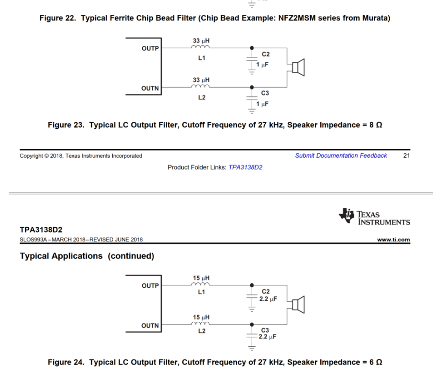

尊敬的团队:
客户正在使用 Nvidia Thor 套件、带有耳机左右声道信号接口。 他们选择了音频 PA 芯片 TPA3138D2、并在数据表中注意到、具有不同阻抗的扬声器的 LC 滤波参数是不同的。 其扬声器为 4 欧姆、那么如何修改 LC 参数呢?
