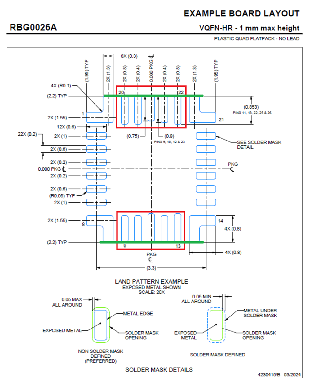

尊敬的先生:
数据表 P9~13、P22~26 中未明确提及 TAS2320RBGR 的封装尺寸。
红色圆圈下方的长度是多少?
非常感谢!
    您好 Sean、
    您可以从工程图中估算上述尺寸:
    • 每个引脚的宽度为 0.2、每个引脚的一半宽度为 0.1
    • 引脚 26 中心到引脚 22 中心的总距离为 0.8*2 =1.6(与引脚 9 到引脚 13 相同)
    • 将两个尺寸相加得出插针一行的总长度为 0.8*2 + 0.1*2 = 1.8
    • 每排上最长的引脚为 0.853
    • 红色的正方形是 1.8 乘 0.853
    -伊凡·萨拉扎尔
    应用工程师
    您好 Ivan
    我想知道从 22-26 针脚垫中心到 IC 中心的距离。 因为确定封装需要清晰的标识才能准确地确定焊盘位置。
    Edward
    尊敬的 Edward:
    该距离为 0.8、从 IC 中心到引脚 22 或引脚 26 焊盘中心的距离相同。
    -伊凡·萨拉扎尔
    应用工程师

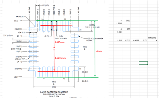

    尊敬的 Ivan:
    Evan 想知道 IC 的中心点、以打造足迹。
    当我们知道中心点时、我们需要知道从中心点到 IC 末端和引线末端的长度。
    下图是 Edward 的估计值、您能否查看并提供准确的长度?
    非常感谢!

    您好 Sean、
    我的垂直尺寸计算非常接近:
    • IC 的中心到引脚 24 的中心为 1.725
    • IC 的中心到引脚 11 的中心为 1.6735
    0.1 差异可能是从 IC 中心到最近引脚边缘的距离
    -伊凡·萨拉扎尔
    应用工程师
    尊敬的 Ivan:
    很抱歉再次确认。
    上部 pic 使用数据表中的 (2.2) 典型值。 外壳适合焊盘。
    但是、较低的 pic 使用 您提供的值、并且焊盘不适合并适合外壳。 正确吗?
    我们要确认焊盘是否适合或不适合外箱。
    BTW、数据表中 2.2 典型值的含义是什么、从何处到何处?
    非常感谢!
    您好 Sean、
    焊盘的外边缘应对齐、从这个意义上讲、顶部图看起来正确、底部 1 看起来不正确。
    2.2 是 IC 中心到电极板外边缘的距离。 我不知道为什么只有这些尺寸上有典型标签。
    -伊凡·萨拉扎尔
