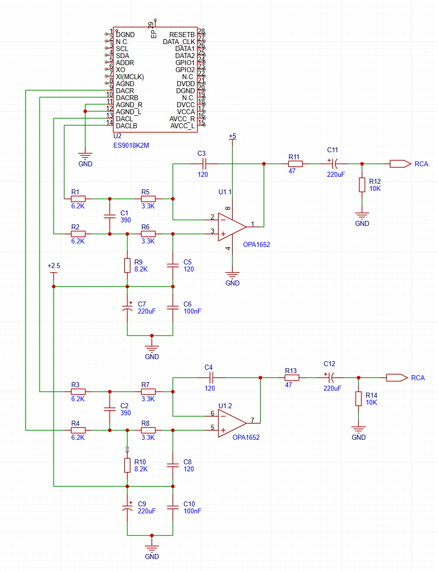

您好、
我想获取有关在单电源 DAC 输出级中使用 OPA1652 的建议、
我正在开发一款基于 ES9018K2M 的 DAC 板、该板最初设计使用由单电源 (~10V) 供电的 NE5532 运算放大器。 我计划将 NE5532 替换为 OPA1652、并通过 5V 单电源运行整个模拟级。
运算放大器用作 DAC 电流输出的差分 I/V 和加法级。
该输出通过 220 µF 电解电容器与 RCA 连接器进行交流耦合、因此运算放大器输出端的直流失调电压会被阻止。
实施要点:
  • 单电源运行 (0V–5V)
  • 输出是交流耦合的
  • DAC 电流输出直接驱动运算放大器输入
  • 目标负载:标准线路电平 RCA 输入
我随附了一个原理图 、其中显示了确切的运算放大器配置和周围的元件。
我的问题:
  1. 在输出端使用交流耦合时、在单电源 I/V 级中 OPA1652 是否可以接受这种偏置方法?
  2. 从 NE5532 迁移到 OPA1652 时、是否有任何建议的更改(输入偏置,共模注意事项,电阻器值,输出耦合)?
  3. 添加明确的 1/2 Vs 基准(例如 2.5V)是否会带来可衡量的好处、或者当前的方法是否足以实现低失真运行?
提前感谢您的时间和指导。

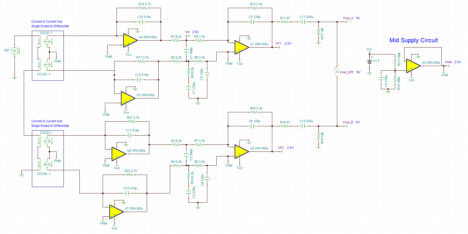

    来自 DAC PDS 的 DAC 之后的建议阶段(第 27 页)如下所示:
    我已将跨阻级作为第一级添加到您的电路中(见下文)。 这会将来自 DAC 的电流转换为电压。 所有器件都采用单电源电压运行。 请注意、我在您的电路中添加了一个反馈电阻器、以使运算放大器在直流偏置点下运行。 如果没有反馈电阻器、放大器将进入轨输出、并且无法正常工作。 我还创建了一个 1/2 Vs 电路。 此电路的输出端有一根跳线、我在各个点周围使用它来将放大器的共模电压驱动至 1/2 Vs。 这是 Tina TI 仿真文件:
    e2e.ti.com/.../OPA1656-Current-Input.TSC
    如果您有任何问题、请告诉我。

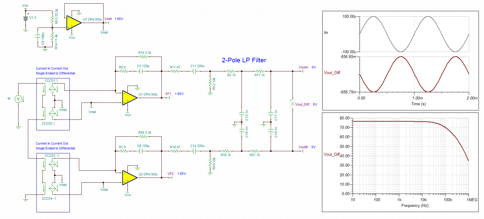

    您好 、Kostiantyn、
    最初、我在仿真中留下了原始电路、因为我不确定是否仍然需要它。 然而、考虑到我们降低 THD 和更大限度地减小电路板尺寸的目标、简单性是关键。 电容器和电阻器等额外元件实际上会增加 THD 和噪声、因此最好保持设计尽可能简单。
    为了简化设计、我首先使用了 DAC 数据表中的参考设计、与 OPA1652 搭配使用。 我修改了仿真、使用 1.25V 的 1/2 Vs 电压并对其进行了测试。 一般而言、最好使所有参考点保持相同的电位、以避免电压冲突和不必要的直流电流引入误差。
    遗憾的是、目前的工具无法仿真 THD。 以下是一些通用的良好经验法则:
    我认为您应该添加缓冲器来驱动线路、这是一个好主意。 这可以是每条路径的简单缓冲区。 鉴于 RCA 电缆的电容范围从大约 30 RCA/ pF 英尺到超过 100 RCA/ pF 英尺、您知道我们谈论的是多少吗? 这将影响驱动放大器的相位裕度、可在 Tina 中使用我们 Texas Instruments 高精度实验室视频培训系列中的稳定性方法进行检查、该方法可在下面找到:
    请参阅稳定性部分
    https://www.ti.com/video/series/precision-labs/ti-precision-labs-op-amps.html
    e2e.ti.com/.../OPA1656-Current-DAC-Input.TSC
    希望这些信息对您的设计有所帮助。 如果您有任何其他问题、请告诉我。
