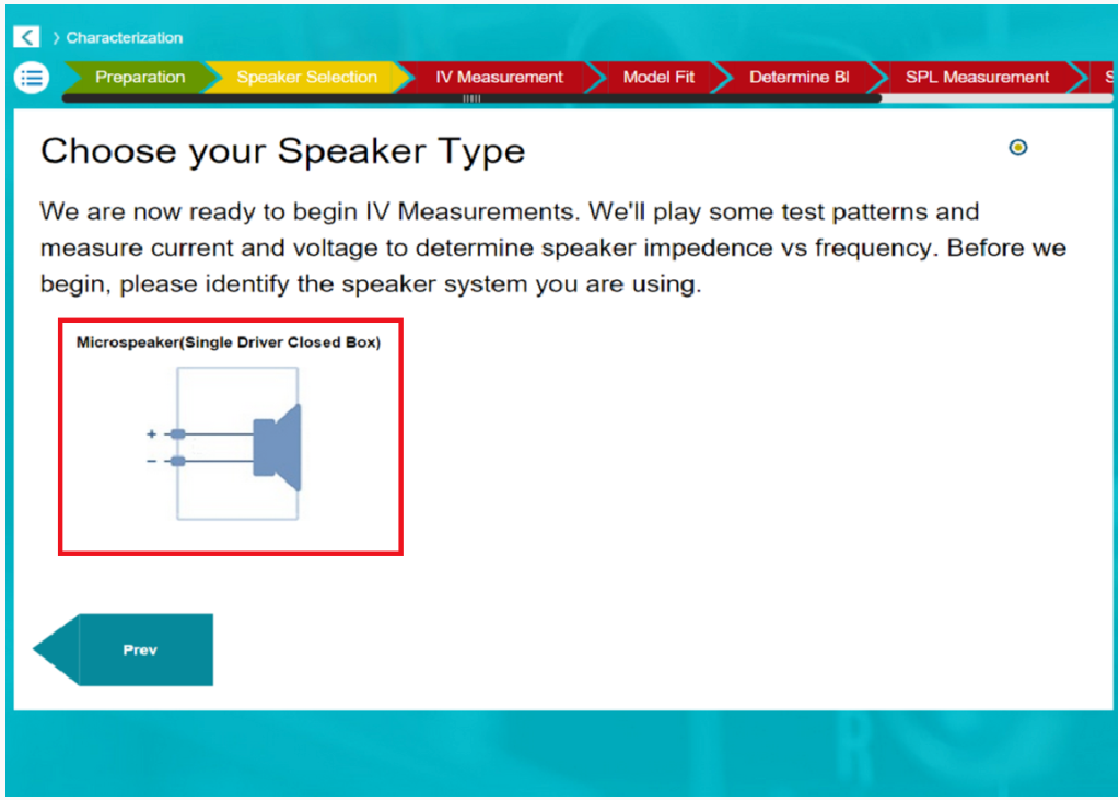

我正在使用 PPC3 的表征功能、但我找不到 Preparateion、Speaker Selection 等步骤 例如 slaa757 文档如下所示
而在我的 PPC 中仅显示以下内容:
TAS2781 应用版本为 3.0.2。 能告诉我我错过了什么吗?

    通常、 较低版本的 TAS2781(如 3.0.1)将 遵循  slaa757 的指南、它应该 首先连接学习板、然后将 PC 连接到 TAS2781EVM、它将展示特性描述过程。
    但在使用新版本时、特性已更新至新版本。 但仍需要先连接到 EVM 板、然后先进入“调优和音频处理“、再进入“表征“、其中将显示步骤。

    谢谢、PPC3 可以显示我连接到 EVB 的过程。
    而且,如果我想校准自定义 PCBA 的扬声器,它应该使用 FTC 过程完成,正确?
    我发现有适用于 Linux 内核的 TI git 驱动程序代码、如果导入 FTC 驱动程序代码、FTC 似乎可以在 DUT 本身中运行。 包括 PLAY 测试信号以及校准数据生成。
