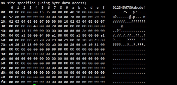

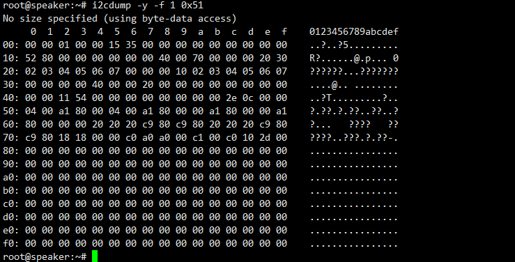

  首次上电时、它可连接到 I2C 并从寄存器读取。 运行一段时间后、系统无法识别 I2C、即使在重新启动电源后、它也无法识别 I2C。
系统读取的寄存器值如下所示

    在出现问题之前、当出现通信问题时、然后在复位后、是否可以在终端中运行 i2cdetect -y 1 并显示其结果? 我想知道在您开始与 ADC 的会话后、系统上的其他器件是否正在使用该 I2C 地址? 您是否能够在系统完全重新启动后恢复通信? 在发生连接错误之前、您的寄存器转储是否在第一张图片中?

    您好、
    发生通信问题后、在未 重新启动的情况下运行 i2detect-y-A 1 时只读取 0xFF(这应该是由通信异常引起的)、然后重新启动后、运行 i2detect-y-A 1 停止检测声卡器件的 I2C 节点

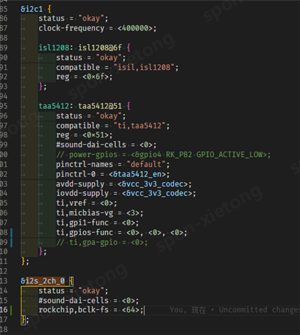

    I2C 通信问题已解决。

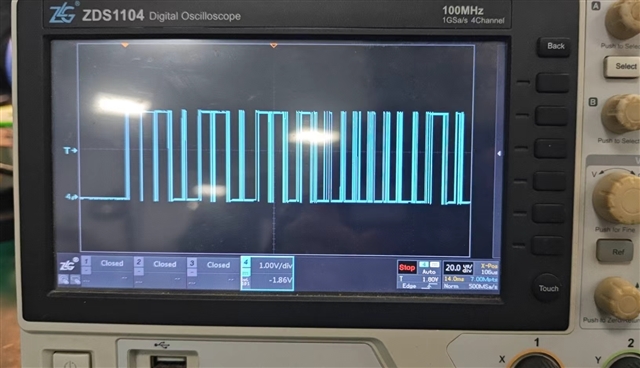

    目前在 I2S 模式下遇到问题、采集通道在开始时只有轻微的声音输出、然后仍为 0 数据
    我已看过文件的有关内容、登记册应该没有问题。 您能帮助我检查导致这种情况的原因吗?
    目前、FSYNC 和 BCLK 时钟均正确。 但声卡的数据线在停止之前只输出少量数据。

    我尝试将您的寄存器转储作为 EVM 上的脚本、但我确实连续得到了数据、没有遇到您描述的这个问题、尽管请注意、音量可能很低、因为满量程输入为 10Vrms 差分 — 这随着寄存器 0x50 的变化而变化、您可以将其设置为 0x06 以将满量程降低到 5Vrms。 我使用 2Vrms 进行了测试、得到–14dBFS(如果更改了寄存器 0x50、则为–8dBFS)。 以下是您可以在 ADC 停止时在系统上检查的一些事项:
    在数据停止之前和期间、您能否验证 BCLK 和 WCLK 时钟是否恒定? 您还能否监控 I2C 线路以检查在此期间是否有任何寄存器写入可能会中断数据? 最后、能否检查 IOVDD 和 AVDD 以确保它们在此期间完全不会下降(或增加)?
