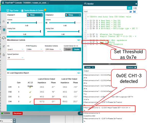

    感谢您提供的文档、这对理解函数很有帮助。 当我使用计算 4 欧姆实数低音扬声器的阈值时、它无法正确检测、甚至无法检测到其他通道? 请按照以下所示查找我的程序
    我在设置上进行了测试、以检测通道 4 上的低音扬声器(4 欧姆)、当使用 PPC 读出 0xC9 和 0xCA 的复阻抗报告时、结果为“ 7F Cd. “
    基于示例进行计算:
    实际器件:0x7f (0111 1111)= 127 个代码* 0.1 = 12.7. 欧姆、增益设置 AC DIAG GAIN<4>= 1(增益 8)、
    虚部:0xCd ( 1. 100 1101)>>-(0011 0011)=- 51 个代码* 0.1 = –5.1.
    阻抗将= 12.7-5.1j
    类型 1:12.7 欧姆
    类型 2:12.7 +(0.5*5.1)= 15.25 欧姆、代码 15.25/0.1 [如果 0.1Ω 增益= 1]= 152.5 (~153d)、则 ACDIAG/代码
    我使用 2 类设置、因此是 ON TW DET 阈值 (0xB7)= 155 (0x9B) ==>将 2 个阶跃设置为更高的阈值。
    这个设置 TWEETER DET 寄存器(地址= 0xCB) 因为未检测到通道而读出。 (我预计应检测到具有虚拟负载的其他通道 4 Ω)
    您会看到这种波形  TW DET 阈值 (0xB7)= 0x7E、TWEETER  DET 寄存器(地址= 0xCB)= 0x0E (1110b)、它会检测除通道 4(具有低音扬声器的通道)之外的其余 3 个通道。
    请告知我的理解和 转换是否正确?
    谢谢你

    高通道、
    TW DET 阈值是一个二进制补码数。 0x9B = 0b10011011、因此它实际上是负数。
    Elise
    尊敬的 Elise:
    感谢您 对我们观察到的行为所做的澄清和解释。
    如果我理解正确使用此功能 、TW DET 阈值将限制为低于 0x7F 的电平
    高通道、
    是的、您的理解是正确的
    Elise
