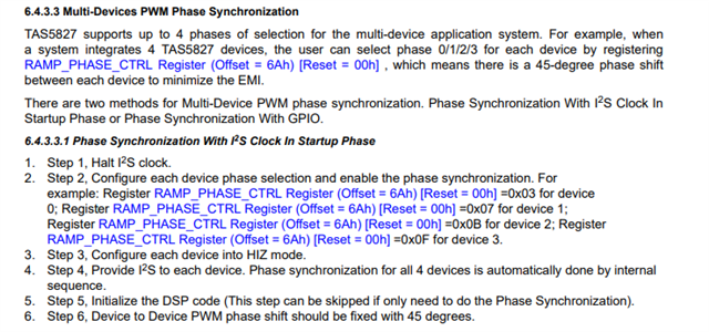

在我们的阵列扬声器设计中、三个 TAS5827 器件共享同步的 MCLK、BCLK 和 LRCLK、并配置相同的处理参数(包括 RAMP_PHASE_CTRL=0x00) 以输出 1 * 180W(每个 TAS5827 为 2x30W)。 我们希望在单个器件上的 TAS5827 放大器中实现完全一致的相位对齐。
Q1:在这种理想配置下、从数字音频输入到模拟电源输出、三个芯片之间的典型固有群延迟偏差和最大固有群延迟偏差是多少? 您是否有相关的测量数据或表征报告?

3.多设备同步的最佳实践
对于需要极高通道间相位相干的声学阵列应用:
·问题 3:除了确保时钟同步之外、最推荐的硬件连接和初始化序列是什么(例如,是否必须使用 GPIO 进行硬件同步触发)? 关于寄存器配置、除了设置相同的 PWM 相位外、哪些其他关键位必须严格相同以确保同步?

4.关于“PWM 相位同步“功能的说明
数据表中描述的多器件 45°相位同步功能(设置 PWM/PWM/PWM 90°偏移) 135°。
·问题 4:此功能的设计意图是否仅用于 EMI 优化、而不是用于声学信号校准? 在声学阵列应用中、是否明确禁止启用此功能以避免引入破坏性固定延迟?

    您好:
    sn:延迟取决于使用的各个 DSP 功能。

    3.多设备同步的最佳实践
    SN:器件应启用相同的 DSP 功能。 不同的功能会引入不同的延迟。
    4.关于“PWM 相位同步“功能的说明
    SN:不可以、一些客户使用此信号是为了 避免在同一系统中的两个 D 类放大器以略微不同的频率进行开关时音频频带中可能出现的任何拍频。
    另外、请确保在配置同步功能时遵循正确的顺序。
