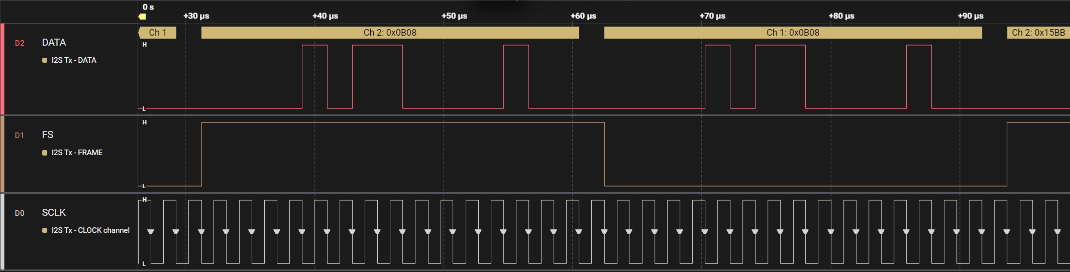

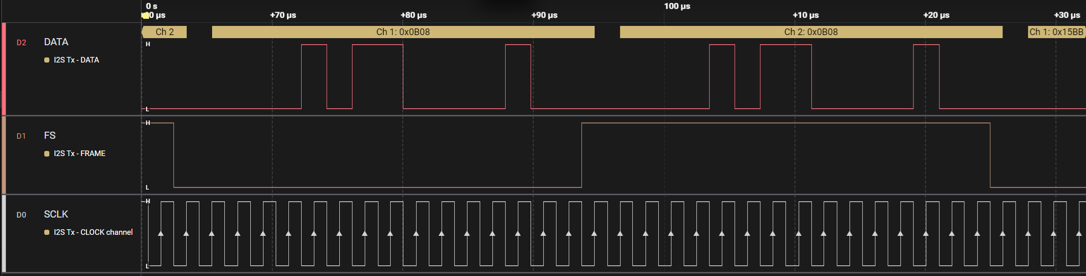

您好:
我目前正在使用 TAS5805M、串行音频接口配置存在问题。
我的系统在使用标准 I2S 时运行良好。 但是、一旦我将音频数据格式切换到 RJ、LJ 或 TDM、TAS5805M 就没有任何音频输出。
使用逻辑分析仪监控音频总线时、信号对我来说看起来正确、并且对于所选格式似乎符合 TAS5805M 数据表中提供的时序图、因此我不会在 MCU 侧出现任何配置问题(请参阅下面的)。
I2S 帧:
LJ 帧:
在 TAS5805M 侧、我修改的唯一寄存器是 SAP_CTRL1:DATA_FORMATSAP_CTRL1:I2S_SHIFT_MSB。 但只要我触摸DATA_FORMAT,不管,I2S_SHIFT_MSB我不会再得到任何输出声音。 我缺少什么吗?
此外、我对以下两者之间的区别有点困惑:
  • SAP_CTRL1:I2S_SHIFT_MSB
  • SAP_CTRL2:I2S_SHIFT
我目前的理解是:
  • I2S_SHIFT_MSB控制相对于 FS 转换的 1 位数据偏移(即经典 I2S 与左对齐)、
  • I2S_SHIFT仅在 TDM 模式下相关、要选择在 TDM 帧内使用哪个时隙(通道)。
这种解释是否正确?
如果是、如何解释 I2S 能够正确地与默认寄存器值配合使用、其中I2S_SHIFT_MSB = 0、即使标准 I2S 数据实际上相对于 FS 移位了一位?
非常希望能对右对齐、左对齐和 TDM 模式的正确配置或这两个移位相关位的确切含义进行任何澄清。
Alex
    您好 Alex、
    是否使用 PPC3 配置此设置? 我首先要说明一下 PPC3 建议您先确认器件具有正确的初始化设置。
    默认设置为 I2S 24 位字长。 对于不同的 TDM 配置设置、您可以参阅以下 PPT: /cfs-file/__key/communityserver-discussions-components-files/6/1643.TAS58xxTDM16-Configurations.pdf 告诉我您是否使用这些设置获得了输出。
    这包含在 PPT 中、但名为 I2S_SHIFT 的寄存器正在设置音频帧的偏移。 您对此的理解是正确的。
    Sydney Northcutt
    您好、Sydney、
    非常感谢、它可以帮助我找到我的错误、本文档非常有用!
