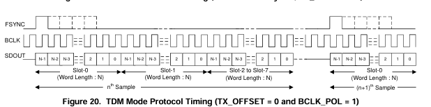

器件型号: TLV320ADC3140
您好、
  从数据表中、我只看到图 3。 TDM(其中 BCLK_POL = 1)、I 2S 和 LJ 接口时序图。当前软件配置为 BCLC_POL=0、fSYNC_POL=0。此配置是否有时序图?
    尊敬的 Daojin:
    以下是 BCLK_POL = 0 和 BCLK_POL = 1 时 TDM 的几个协议时序图:
    同样、图 21/24 也针对 I2S 显示了相同的情况。
    谢谢。此致、
