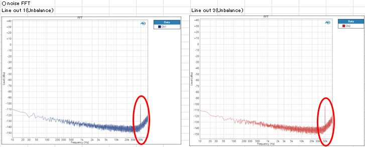

我正在使用 TAC5112 EVM 评估 TAC5112、并测量 DAC 模拟输出。
测试条件:
-设备:TAC5112
-板:TAC5112 EVM(默认设置)
-输入:1kHz 正弦、fs = 48kHz、24‑位 (ASIO)
输出:DAC 线路输出
-负载:音频分析仪(高‑Z)
- FFT 范围:10Hz–60kHz
结果:
IN‑频带本底噪声约为–130dBFS、但我看到两个通道在大约–90dBFS 至–100dBFS 时、在 1fs(≈48kHz)附近有清除噪声峰值。
(附加了 FFT 屏幕截图。)
问题:
1. TAC5112 DAC 是否出现大约 48kHz 时–90dBFS 至–100dBFS 的噪声峰值预期/正常行为?
2.‑在实际产品设计中、您是否建议使用外部模拟低‑Ω 通滤波器(截止频率,示例 RC 值)来降低该‑μ V 频带噪声?
3.使用 TAC5112 作为耳机放大器时、除了内部 RSERIES 设置外、是否需要在输出引脚和耳机插孔之间添加外部串联电阻器? 如果是、您建议使用多大的电阻范围?
Ryu。
    您好、Yamshita-San、
    1,Δ — Σ 转换器(如 TAC5112 DAC)产生带外噪声的情况并不少见。 根据器件规格、我们使用 A 加权音频带宽滤波器来降低这种噪声。
    2.在输出端、您可以放置一个 100 Ω、47nF 或 1k Ω、4.7nF RC 低通滤波器、用于大约 30kHz 的截止频率。 本应用手册概述了我们其中一款 Δ — Σ 音频编解码器的一些示例结果: https://www.ti.com/lit/an/slaa313a/slaa313a.pdf
    3. 通常不需要在输出引脚和耳机插孔之间添加外部串联电阻。
    Garret
