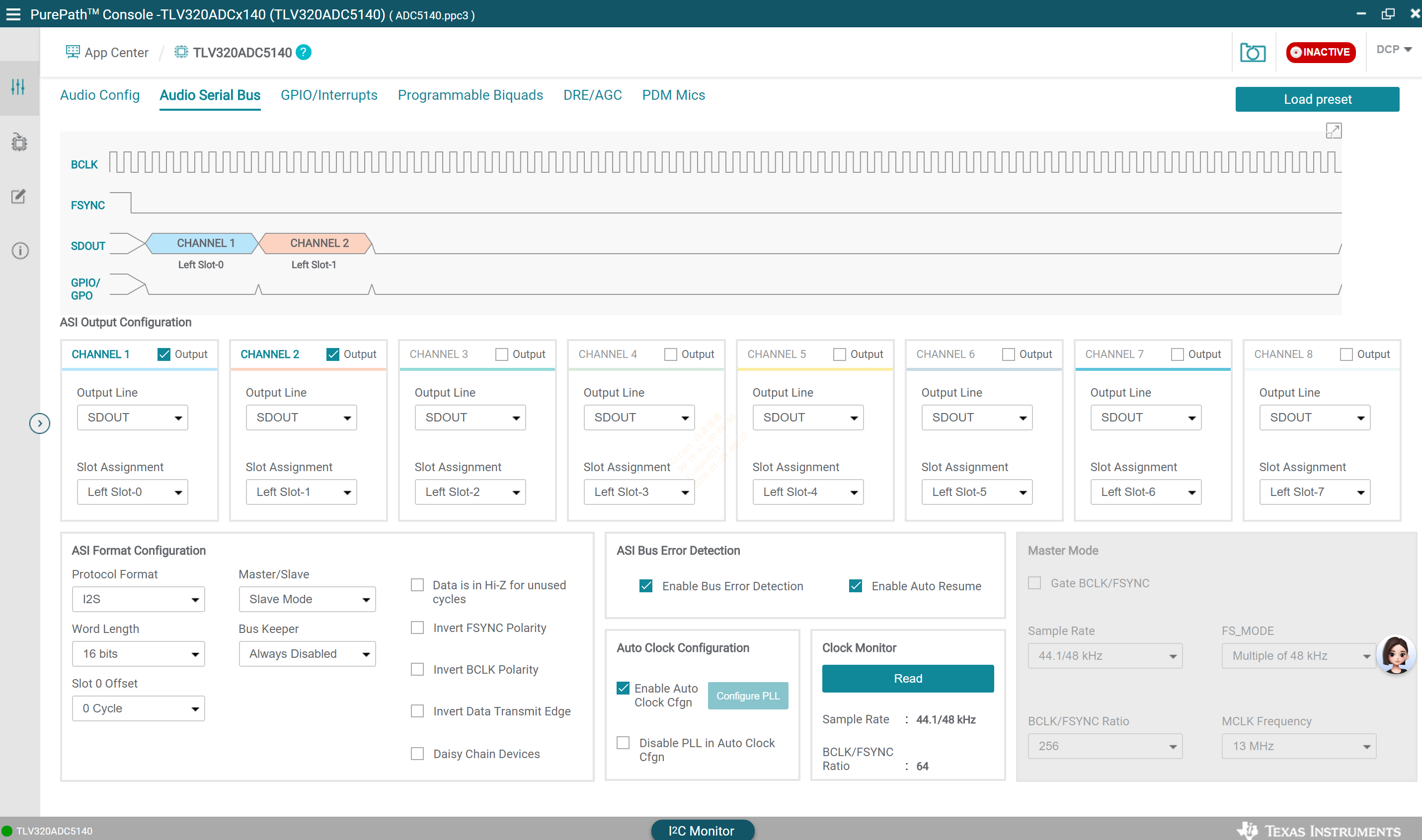

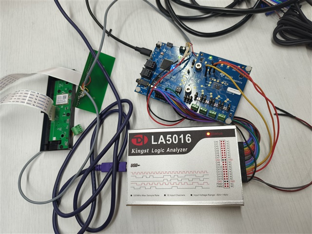

我希望从开发板上的板载麦克风获取 I2S 音频数据。 我怎么能做到
    我将麦克风连接到 J1 端子、并将外部 ASI 接口和电路板的 I2S 连接到逻辑分析仪。 麦克风会播放固定频率的信号。 为什么逻辑分析仪不在 I2S 的 DOUT 上捕获信号
    尊敬的 Junlong:
    与外部 ASI 配合使用时、请确保将 AC-MB 上的 S0 设置为 OFF 位置。 请参阅用户指南的第 6 页以供参考: https://www.ti.com/lit/ug/sbau335/sbau335.pdf
