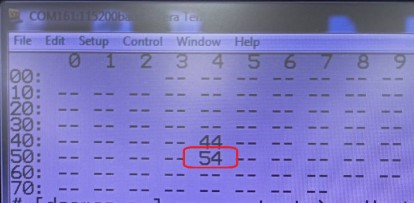

    您是正确的、此 I2C 总线上存在其他 IC。 但是、在断开 TLV320ADC3140 的电源后、地址 0x54 处的器件就会消失。 这让我相信地址 0x54 确实是 TLV320ADC3140。
    此外、我们能够对 0x54 处的其他寄存器进行读取和写入、但 SW_RESET 寄存器始终返回 0xFF。 我的问题是:如果 TLV320ADC3140 不是 0x54、那么为什么只有在 TLV320ADC3140 上电时才出现响应地址 0x54 的器件?

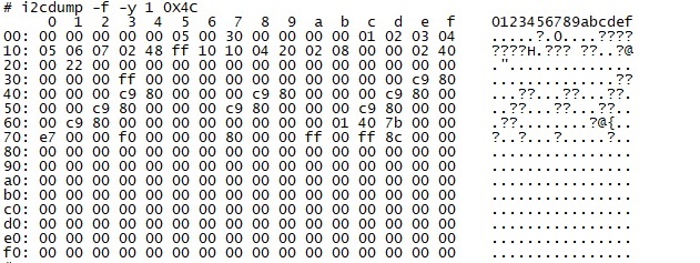

    是否可以共享您从“0x54"地址“地址读取的所有寄存器的完整转储?

    1.文件附件(寄存器转储):从地址 0x54 读取的完整寄存器读出结果附在此消息中以供分析。
    e2e.ti.com/.../3140_5F00_EVK.reg.txt

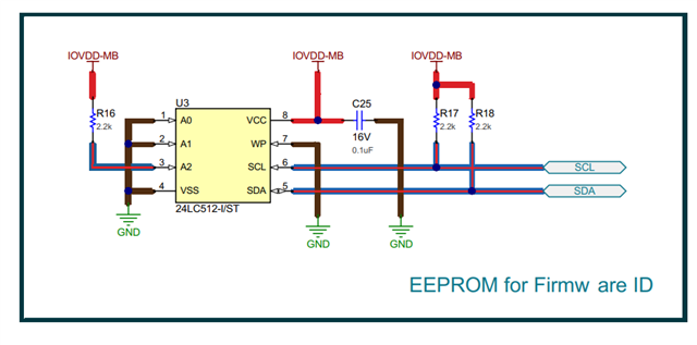

    根据上述地址 (0x54)、似乎主机尚未检测到 ADC。 相反、它似乎可能单独检测到板载 EEPROM、对应于 I2C 地址 0x54。
    因此未在 I2C 总线上检测到 ADC。
    由于我们在外部为 EVM 上电并从外部源连接 I2C、因此我们能否检查 ADC 的 SHDNz 引脚是否上拉至 IOVDD 电平?  默认情况下、该引脚应该来自 ACMB 引脚(需要通过 USB 进行上电)。

    我们遇到了令人费解的软件工具不一致的问题。 使用 i2cdetect 时、扫描结果中不会出现地址 0x4C 处的器件。 但是、当我们直接使用针对地址 0x4C 的 i2cdump(或类似的读取命令)时、我们能够成功读回寄存器数据。
    这表明 I2C 总线上存在器件并做出响应、但扫描实用程序无法始终检测到器件。
    我稍后将上传寄存器转储的屏幕截图。
    约罗
    尊敬的 Yoro:
    最新的 寄存器转储表明正在正确读取器件的默认值。
    现在我将关闭此主题、因为您提到器件一直响应 0x4c 的 I2C 地址、只是 i2cdetect 命令没有反映这一点。
