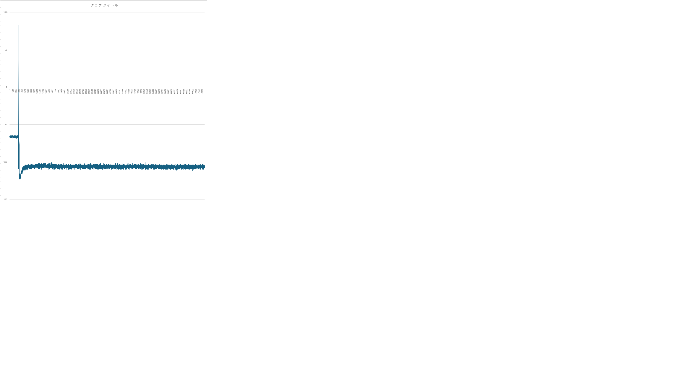

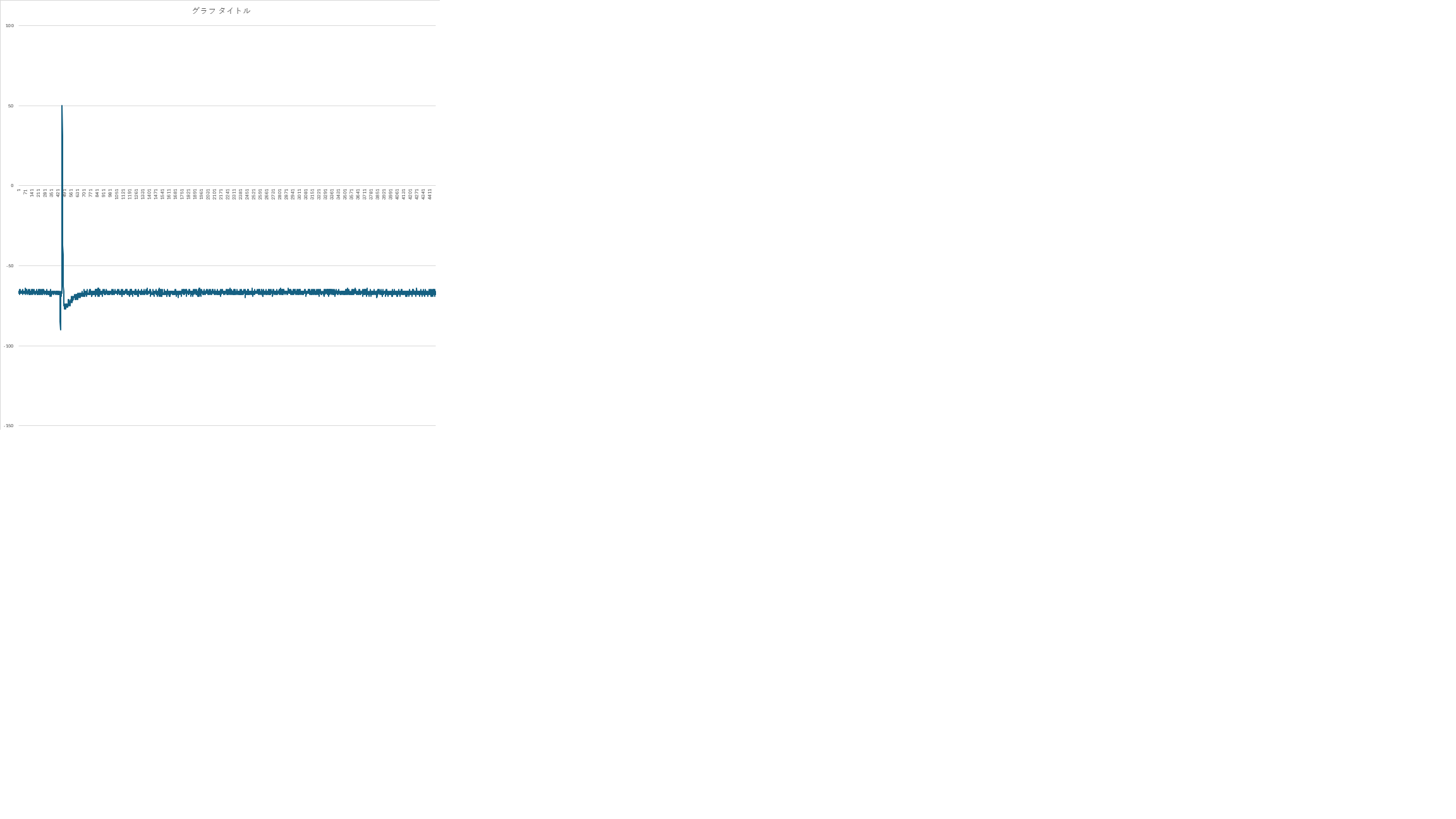

当静音模拟电压输入到编解码器的模数转换器侧、并且噪声叠加在输入波形上时、模数转换后的数字数据有时可能不会恢复到接近零并保持在噪声峰值附近。
导致此行为的原因是什么?
另外、如果有任何解决方案、请告诉我。

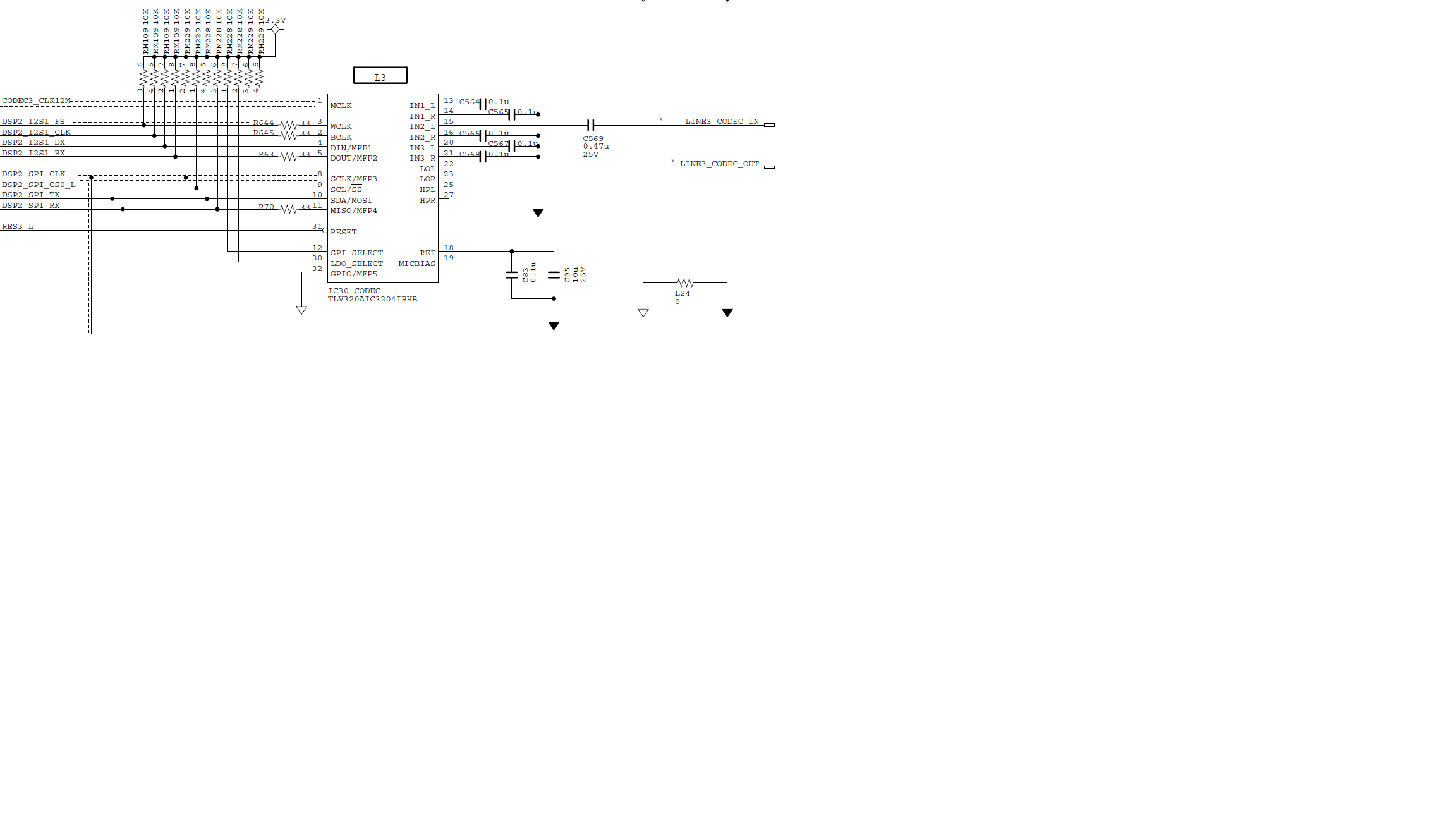

作为参考、我附上了电路图以及正常和异常模数转换数据。
-编解码器外设电路图: schematic.png
-波形: spt_1108_err_000 (0).png
-正常数据: NORMAL_DATA.png
-异常数据: ABNORMAL_DATA.png
来自电路图中“line2_codec_out"信号“信号的静音数据输出由下游模拟电路环回、并输入到“line2_codec_in"信号“信号。
“line2_codec_out"信号“信号为黄色波形、“line2_codec_in"信号“信号为蓝色波形。
在正常情况下、如“normal_data.png “所示、数据将由于噪声而波动、然后返回其原始位置、但在异常情况下(如“abormal_data.png “所示)、数据将由于噪声而波动、然后保持峰值。
我们还发现、如果在此之后输入音频、则音频数据的振幅将是原始振幅的一半。

    >・数据图与波形不一样。 A/D 数据仅显示了一个尖峰、但示波器屏幕截图显示了多个尖峰
    数据图仅显示 CH1 波形初始噪声部分的模数转换数据。

    我怀疑这与叠加的噪音有关。 根据示波器屏幕截图、信号仍处于预期的满量程范围内。 如果您可以仅提供模拟开关的特定示波器屏幕截图(如 A/D 图所示)、则可以识别这是否是 A/D 方面的问题。 但由于您说线路输出减少了一半、我怀疑这是主要问题。
    我以前没有看到振幅问题。 由于噪声源到了线性输出侧、您能分享有关模拟开关电路的其他详细信息吗? 线路输出电路需要高阻抗负载(至少 600 欧姆)。
    我认为负载突然变化可能会对线路输出产生负面影响。 如果可能、我会调整测试、使 DAC 在开关发生时断电、然后重新上电。 您可以使 I2S 信号保持运行、只需切换页 1 寄存器 9 位 3 和 2。 通常、在驱动器运行时切换负载电路并不是一种好的做法。

    我附上了模拟电路的原理图以供参考。
    所连接电路图中的多路复用器从连接到外部线路切换回内部线路。
    线路输出电路设置为高阻抗负载(超过 600 欧姆)。
