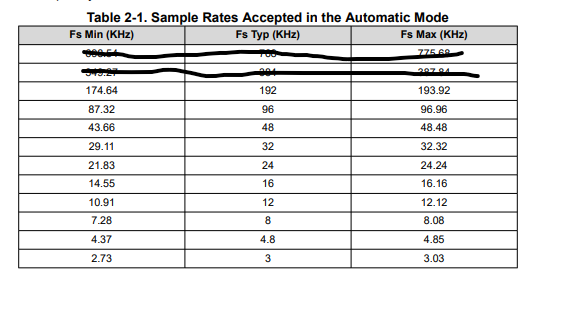

您好:
如果提供的 BCLK 和 FSYNC 频率与数据表中列出的数量不完全相同、但仍能实现支持的比率、编解码器是否可以正常工作?
在我们的应用中、我们使用 FPGA 在 BCLK 上生成 2.083MHz 时钟、在 FSYNC 上生成 16.276kHz 时钟。 这是因为我们使用计数器来对 FPGA 的系统时钟 (125MHz) 进行分频。 采用此配置时、编解码器似乎正在向我们的器件发送数据、但设置了 GPO 标志。
输入 BCLK 和 FSYNC 输入支持的最大时钟差是多少? 我们是否能够使用建议的设计正确操作编解码器?
    嗨、Osaze、
    该器件在支持的频率下支持最大 1%的容差。 以下是文档 https://www.ti.com/lit/an/slaaeg6a/slaaeg6a.pdf:中每个受支持采样频率库的频率范围列表
    请注意、顶部的两行不适用于该器件、因为硬件控制型器件的最大采样频率为 192kHz。
    如您所见、对于 16kHz 采样桶、支持的最大采样频率为 16.16kHz、以确保可靠运行。
    由于 16.276kHz 非常接近此范围、因此编解码器在大多数情况下可能会正常运行(在室温下进行的短暂测试似乎可以正常运行)、但仍然存在在极端情况下可能无法满足性能规格或操作的风险。
