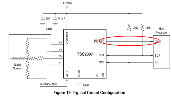

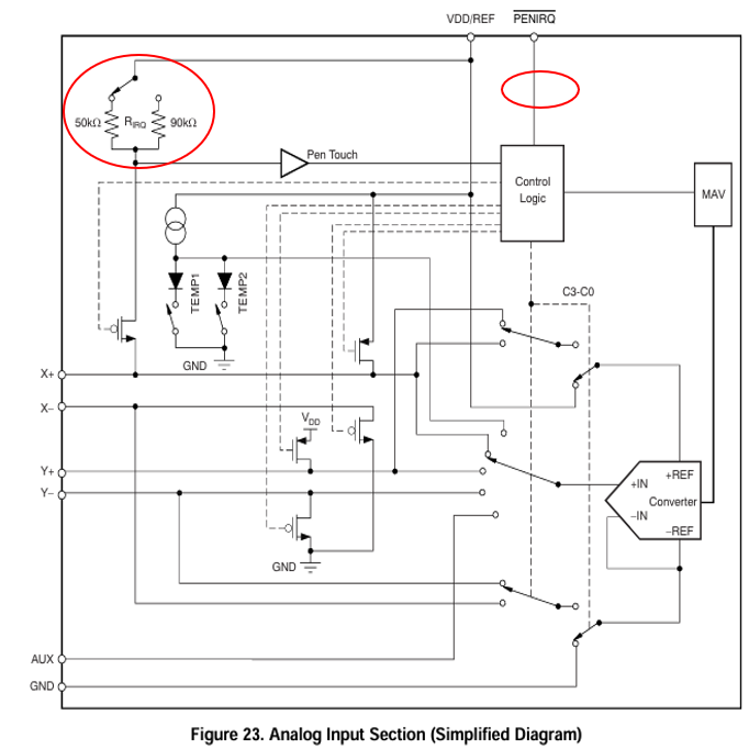

您好、
我对 TSC2007IPWR 上的 PENIRQ 引脚有疑问。
数据表(触摸检测部分)说明 PENIRQ 输出由内部上拉电阻拉高。 但是、我不确定 PENIRQ 是否具有自己的专用内部上拉电阻器、因为简化的模拟输入图在 X 和 Y 输入路径上显示了可选的内部上拉电阻器(50k Ω/90k Ω)、并且不清楚这些上拉电阻器与 PENIRQ 输出驱动器是否相关。
另外、典型电路配置图未在 PENIRQ 上显示外部上拉电阻。
您能否澄清以下几点?
  1. PENIRQ 是否在 PENIRQ 引脚本身上有内部上拉电阻(独立于 X 和 Y 输入上拉电阻)?
  2. 如果是、典型电阻值或近似电阻值是多少?
  3. 如果不需要、PENIRQ 上是否需要外部上拉电阻?
  4. 如果建议使用外部上拉电阻器、建议的电阻值或范围是多少?
Conor
    尊敬的 Conor:
    PENIRQ 上的内部上拉是指 R_IRQ 电阻、可编程为 50k Ω 或 90k Ω。 这就足够了、并且不需要外部上拉电阻。
