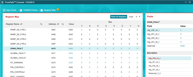

播放音频时,使用 i2cdump 检索寄存器值,我们发现寄存器 0x70、0x71、0x72 和 0x73 的值​​分别为 07、ff、ff、ff。 这些寄存器与故障相关、对吧? 为什么这些寄存器​​在音频播放期间显示异常值?
但是、当使用`amixer cget name=“TAS5815m Fault Status A“`命令时、​​读取的值为 00、00、00、00。 ​​i2cdump 和 amixer 读取的 e 寄存器值为什么不同?

    是的、这些寄存器是第 0 页上的故障。 客户似乎正在从另一页阅读这些内容。 您能检查一下情况是否属实吗?  或者、读取 I2C 时可能存在偏移问题。

    我们已确认根本原因。 在主动 PWM 播放期间、即使未连接负载、芯片也会意外切换到页 0x2A(寄存器 0x00 = 0x2A)。
    这说明了 0x70 处的读数不正确。 当系统处于空闲状态时、它将正确地停留在第 0 页上。

    很高兴听到找到根本原因。 最佳做法是、在使用一系列 I2C 命令写入包含您想要与之通信的寄存器的正确簿和页中。 我以前没有听说过或看到过这种情况、但我看到和使用的大多数客户脚本都遵循此结构。
