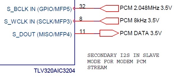

我将编解码器的次级 I2S 端口连接到 VoLTE 调制解调器的 PCM 端口。
调制解调器在 S_BLCK 引脚 32 (GPIO/MFP5) 上发送 2.048MHz 时钟、在 S_WCLK 引脚 8 (SCLK/MFP3) 上发送 8kHz 时钟。 这使得编解码器在 S_DOUT 引脚 11 (MISO/MFP4) 上输出音频数据。

    这里是从编解码器的 PCM 总线原理图复制粘贴的代码、您可以看到它非常简单。

    因此、来自 S_BCLK 引脚 32 的编解码器的主时钟源是来自调制解调器的 2.048MHz 时钟。
    编解码器的 S_WCLK 引脚 8 也是来自调制解调器的 8kHz 时钟。

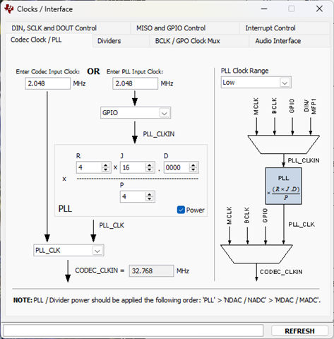

    下面是 我用于计算的 AIC3204 软件的快照:
    这些设置使我能够在调制解调器的 VoLTE 信道设置为 8kHz 时进行 VoLTE 呼叫。

    您正在使用 PLL? 该器件的应用参考指南的第 77 页规定了 PLL 和时钟结构的限制。 PLL CODEC_CLKIN 输出的器件正常运行的下限为 80MHz、因此 32MHz 过低。 我对它的工作印象深刻... 我建议将您的 P 分频器更改为包含在 MDAC/mADC 分频器中 — 如果您的 AVDD 为 1.8V 或更高、128MHz 的 PLL 输出时钟将正常。

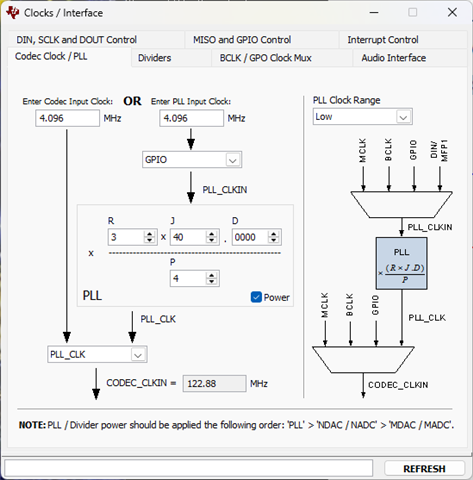

    在 8kHz 和 16kHz 音频下、我将 PLL 参数设置为 CODEC_CLKIN 为 122.88MHz。 配置这种位模式会令人困惑、因为时钟会根据呼叫类型而变化。
    这是用于 16KHz 16 位音频的 PLL 配置和分频器配置:
    如图所示、ADC_FS 为 16KHz。

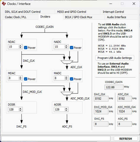

    以下是 8KHz / 8 位音频的设置:
    如您所见、ADC_FS 为 8kHz。
