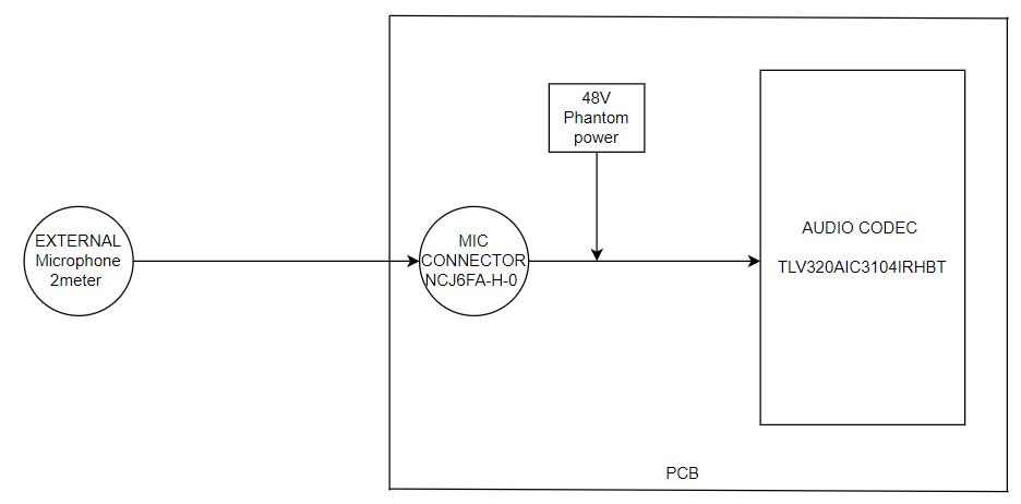

您好、我们 在设计中使用 TLV320AIC3104IRHBT 音频编解码器。
为此、我们使用长度为 2 米的电容式麦克风、我们连接到电路板中的麦克风连接器、MIC 电源由 48V 幻象电源控制、并映射到音频编解码器 IC (TLV320AIC3104IRHBT )。
MIC 数据 — https://www.amazon.in/Audio-Array-Microphone-Compatible-AM-C2/dp/B0B4G19R58
什么样的 步骤 前置放大器电路 添加到此处?
    尊敬的 Srilakshmi:
    您将需要将此麦克风交流耦合到编解码器、因为编解码器无法在其输入引脚上处理 48V 电压。
    除此之外、这里不需要其他滤波。 编解码器确实具有一些片上数字滤波功能以及内部的 PGA 放大器。
    您只需要考虑使用无源滤波器来滤除 Phantom Power 引起的任何高频噪声、并将信号保持在目标频带内。
    Jeff McPherson
    由于我们使用了 2 米长的电缆、信号是否会衰减?
    尊敬的 Srilakshmi:
    模拟信号在 2m 范围内不会出现太大的降级。 由于电缆长度具有更高的电容、会出现轻微的低通效应、但我认为您不会在音频书籍中注意到这种效应。
    Jeff McPherson
