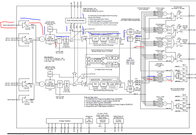

我们在硬件中使用音频编解码器 IC TLV320AIC3104、但我们面临 SINAD 问题。 请提供实现最佳 SINAD 的理想值。
寄存器配置值如下
使能输入路径:

    您好、Satham、
    您还能发送原理图吗? 最好使用差分输入/输出、并检查去耦电容器以消除任何电源噪声。 请允许我花一天时间浏览您的寄存器。
    -米尔

    调整寄存器配置后、我能够实现预期的 SINAD 值。 但是、我现在面临一个新问题。
    根据数据表、单端模式的指定输入信号电平为 0.707VRMS 。 超出这个范围 0.390VRMS 、SINAD 值开始降低、产生额外的噪音和干扰。 您能否帮助解释此行为的原因并建议如何解决此问题?
    注意: 在没有 ADC/DAC 的情况下进行测试时、SINAD 值符合预期。 但是、在通过 ADC/DAC 进行记录和回放后、当输入超过 0.390VRMS 时、SINAD 会降低。
    期待您的指导。
    Satham
    您好、Satham、
    我刚刚完成了寄存器配置、发现您在模拟旁路配置中使用了左右 PGA、将两者同时发送到 L 和 R 线路输出。 您是在模拟输出端测量信号吗? 如果是、可能是它在那里发送了两倍的信号、或者如果您同时发送 MIC2L 和 MIC2R、它们加在一起在一个 ADC/PGA 上的电压大于 0.707Vrms? 当您在寄存器设置中移除 PGA_L 和 PGA_R 布线线路、或者仅将 MIC2L 发送到 PGA 时、会发生什么情况? 我将在此处附加注释的脚本。

    Mir
    我们有两种配置:
      1.无 ADC 和 DAC 的编解码器环回。
    • 左通道:MIC2L -> PGA -> LEFT_LOP/M
    • 右通道:MIC2R -> PGA -> RIGHT_LOP/M
    1. 使用 ADC 和 DAC 进行录制和播放
    • 左通道:MIC2L -> PGA -> ADC ->音频串行总线-> DAC -> LEFT_LOP/M
    • 右通道:MIC2R -> PGA -> ADC ->音频串行总线-> DAC -> RIGHT_LOP/M
    根据数据表、单端模式的指定输入信号电平支持高达 0.707VRMS
    问题描述:
    当 VRMS 设置为 0.390 时、配置 1 和配置 2 均正常工作、并且 SINAD 值符合预期、未观察到噪声或失真。 但是、当 VRMS 增加到超过 0.390 时、配置 1 继续正常运行、但在配置 2 中、SINAD 值会减小、并观察到噪声和失真。

    我们想了解是否需要任何额外的寄存器配置或寄存器调优才能在配置 2 中实现所需的 VRMS 电平。
    请指导我们如何解决此问题。 如果我们方面需要任何额外的输入、请告知我们。 如果需要、我们也可以进行移动讨论。
