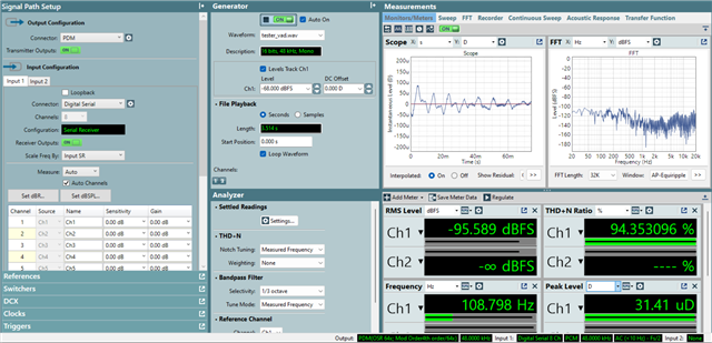

    我相信已经有一些关于这个的电子邮件讨论,我希望你被包括在其中,所以对延误感到抱歉。 我今天在实验室中使用 EVM 测试了 VAD 阈值的运行情况。 首先、我记录了一个语音信号样本、然后通过 PDM 输出使用 APx 将其播放回 EVM GPI1。 然后、回放电平降低、直到 VAD 停止触发、这是通过 EVM 上的中断指示灯目视检查的。

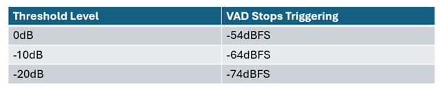

    我们确认 VAD 最小触发电平确实随预期的阈值电平发生了变化、如此处所示。
    下面是一个显示在 AP GUI 上播放的示例:
    这是我们使用的脚本、请注意、最后可以包括 VAD 和 ADC 同时是否开启、因此我们可以在 ADC 处于活动状态时让 VAD 仍然工作。

    您能否验证阈值转换脚本是否按正确的顺序写入十六进制值? 乍一看、我 想位移的顺序可能是错误的? 我们预计首先写入阈值编号的 MSB、例如、将最大阈值 0dB(以十进制表示,16777216、转换为十六进制表示为 0x01 00 00)写入第 9 页寄存器 0x50 至 0x53:
    W C9 50 01
    宽 C9 51 00
    宽 C9 52 00
    宽 C9 53 00
    请告诉我您的想法、如果这有助于解决您的问题、请告诉我。
