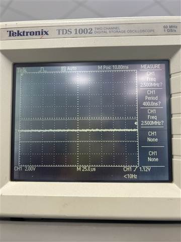

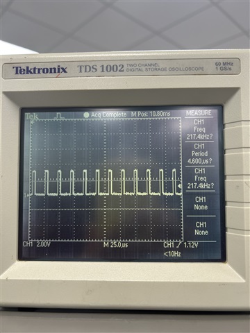

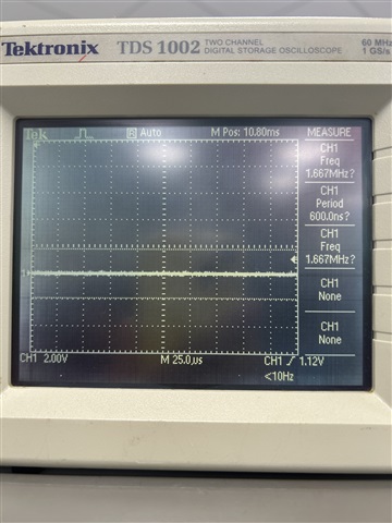

    我在 AXR0、AXR1 和 AXR2 上连接了一个示波器、您可以在下面看到
    AXR0:
    AXR1:
    AXR2:
    您可以看到唯一具有信号的输出是 AXR0。
