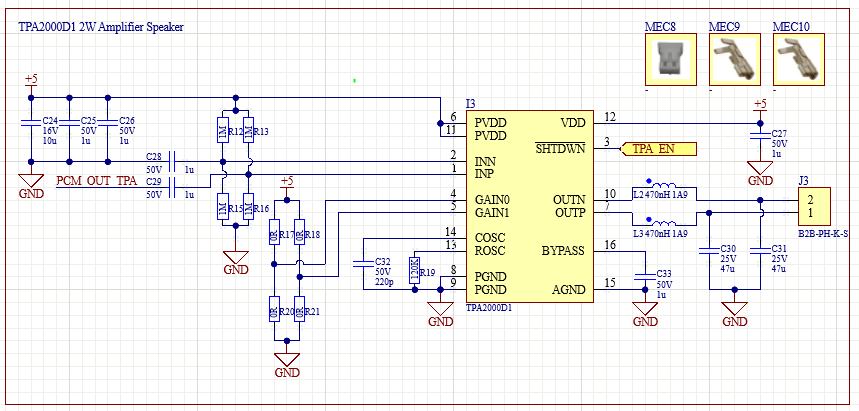

Im 目前正在使用 TPA2000D1PW 处理一个项目。 我的原型无法获得任何输出、两个输出都是接地的、没有可测量的开关噪声。 PCM_OUT_TPA 是 2kHz 400mV 峰峰值正弦。 在 3.3V 时、关断处于高电平。 我在 COSC 处测量的电压约为 248kHz、旁路电压为 2.46V。 根据数据表、这一切似乎都是正确的。 我检查了电源电压、它们在所有引脚上都是稳定的 5V。 我在两个相同的原型上测试了所有这些特性、两个原型都获得相同的信号和相同的误差。 Im 想尽一切可能、非常感谢您提供一些意见。 提前感谢!
    您好、Jan、
    我建议移除输入偏置电阻 R12、R13、R15、R16。 这可能不是主要问题、但器件在内部偏置、因此唯一的要求是交流耦合电容器 C28 和 C29。
    您可以尝试移除输出滤波器 L2、L3、C30 和 C31、并在连接和不连接扬声器的情况下进行测试。 我想知道滤波器或扬声器、或者两者的组合是否会导致器件触发过流保护或类似的事件。
    -伊凡·萨拉扎尔
    应用工程师
    尊敬的 Ivan:
    感谢您的帮助! 输出滤波器是罪魁祸首、我认为这并不是因为我无法在上电或信号启动期间测量输出引脚上的任何奇怪的尖峰。 如果我没有计算出这个值、那么我的电流滤波器在 20kHz 信号下的阻抗约为 230m Ω、该阻抗可能记录为短路。 我需要将电感增加约 50 倍、并将电容减小相同的倍数、这样才能正常工作。
