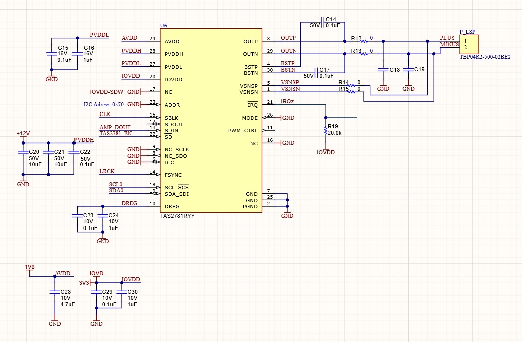

我们在使 TAS2781 在我们自己的 PCB 设计上正常运行时遇到了一些问题。 我们可以通过 I2C 与 TAS2781 通信并对其进行配置。 很遗憾、PVDDL 不在内部生成。
我们已经使用评估板测试了设置等,一切都正常工作。
TAS2781 仅在存在 I2S 时钟/信号时激活。
如果您在我们的原理图中发现错误、可以检查一下吗?
提前感谢您的帮助。

    原理图看起来不错、我没有看到任何问题。
    PVDDL 不在内部生成的最常见问题是、PVDDL 上的电容过大。  但可以使用 1uF + 0.1uF
    此外、为了进行此初始测试、您可以使用数据表“ 10.4 初始器件配置 — PWR_MODE2“部分中的默认 PWR_MODE2 脚本
    器件可能无法上电的原因有几个
    - I2C 配置错误
    -I2S 时钟无效
    -一个或多个耗材不存在
    - PVDDH 过低, LDO 无法正常调节。 如果你提供了 12 V PVDDH 那么它应该是正常的。
    您是否还可以读取簿 0 第 0 页上的寄存器 0x49 - 0x51? 这将提供所有锁存的中断。 这可能告诉我们器件是否由于时钟错误、UVLO 或其他原因而未上电
