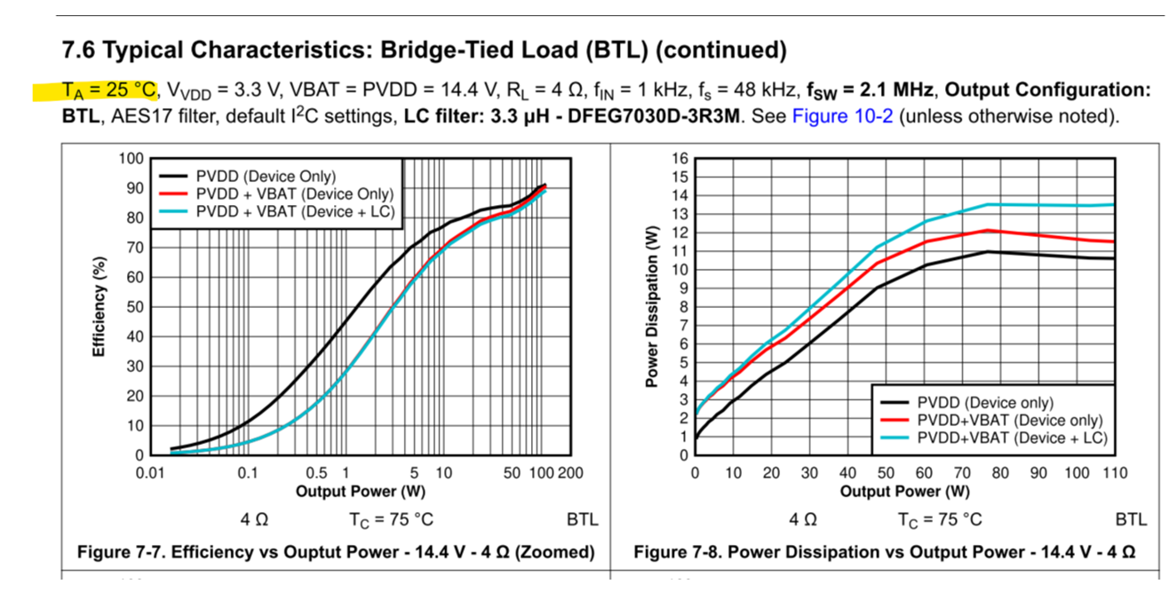

尊敬的团队:
我在数据表中看到了下图。 我不确定这里 Ta (25C) 和 Tc (75C) 之间是否存在关系。
我们是否有 Ta = 60C 至 85C 的相关图?
Roy
    嗨、Roy
    如果没有特别提到、顶部列出的条件是默认值。 图可能会改变条件、请使用图条件确定。
    tc 我们有 Ta = 60C 至 85C 的相关图表吗?
    差异太小、无法察觉。
