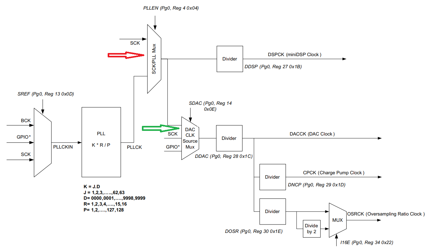

器件型号: PCM5242
我已研究了图 68–时钟分配树。 在图中、我标记了:
红色箭头:外部 SCK 进入 SCK/PLL 多路复用器(顶部多路复用器,由 PLLEN 控制)
绿色箭头:外部 SCK 进入 DAC CLK 源多路复用器(SDAC、底部多路复用器、由 SDAC 寄存器控制)
我的问题专门涉及提供有效外部 SCK 时的硬接线模式:
外部 SCK 信号是否在以下位置进入时钟树:
红色箭头(SCK/PLL 多路复用器)、或
绿色箭头(DAC CLK 源多路复用器)?
为了实现绝对最低抖动(出色音频性能:
带外部 SCK 的硬接线模式是否已提供完全清洁的直接旁路?
或者、要明确设置 PLLEN、SDAC/DCAS 和手动分频器以确保实现最佳路径、是否需要软件模式 (I²C)?
非常感谢您的专家帮助。
    SCK 信号在红色箭头和绿色箭头处都进入。 在硬接线模式下、当禁用 PLL 时、 SCK 将只 在两个位置进入 DAC 源多路复用器。
    建议在高性能应用中使用 PLL。
    Garret
    感谢您发送编修。我们会重新检视您的建议。
    我有三个快速跟进问题:
    如果外部 SCK 来自非常高质量的超低相位噪声双晶体振荡器 (22.5792MHz、+ 24.576MHz、256fs)、这是否会提供比使用 PCM5242 的内部 PLL 更好的性能?
    2.即使同一个 SCK 信号在两个位置进入 DAC 源多路复用器、这是否会以任何方式影响音频性能或抖动?
    在软件模式下、如果我将页 0 寄存器 4 D (0) 设置为 0、红色箭头路径(SCK/PLL 多路复用器)是否完全关闭?
    或者、SCK 仍然会在两个位置进入 DAC 源多路复用器、就像在硬接线模式下一样?
    非常感谢您的建议。
    再次感谢您的支持!
    您好 Alex、
    1.我把它与另一台设备混淆了,必须自己纠正 — SCK 是高性能的首选,特别是高质量的来源。 我会使用您描述的外部 SCK
    2.没有
    3、红色箭头路径不关闭、当 禁用 PLL 时、SCK 仍选择为 miniDSP 时钟源。
    Garret
    非常感谢您的帮助 Gaaret!
