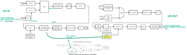

    很抱歉所有问题、但您能帮助我了解环回功能及其在这种情况下的适用性吗?
    环回通常是指将 I2S 数据输入路由到其上的数据输出 相同的 I2S 接口、这里不需要它。
    或者、按照下图说明 DAC 环回通道可以简单地路由到 ADC 链吗?
    尊敬的 Ron:
    由于使用了 SRC、我认为它在这种情况下不适用、因此我建议采用硬件环回实现(将 OUT1x 短接至 IN1x)。
    软件环回功能仅将 DIN 输出到 DOUT、从而绕过上采样。
    Garret
    好的、谢谢。
    与其 将 OUT1x 短接至 IN1x 并且必须为 ADC 和 DAC 配置整个链、我发布的最新图似乎可以正常工作。
    I2S-IN 使用基于 GPIO 的 ASI、I2S-OUT 使用专用引脚 ASI。
    只需弄清楚如何配置以将“DAC 环回通道“路由到 ADC 链的数字混频器块、如图所示。
    “DAC 环回通道“恰好位于 DAC 链中的哪个部分?
    ADC 数字混频器块的输入将其称为“DAC 信号链“。
    注意:对于“ADC 环回“、ADC 链图显示到 DAC 链的环回位于 AGC 块之后 — DAC 链中的类似“DAC 环回“点在哪里?
    尊敬的 Ron:
    DAC 环回点应位于 DAC 信号链中的 ADER 和 DVC 之间。
    您可以使用应用手册中的示例 3.3.2 进行配置、因为添加了一些内容似乎适合您的应用。
    Garret
